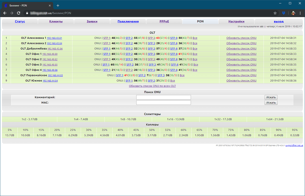

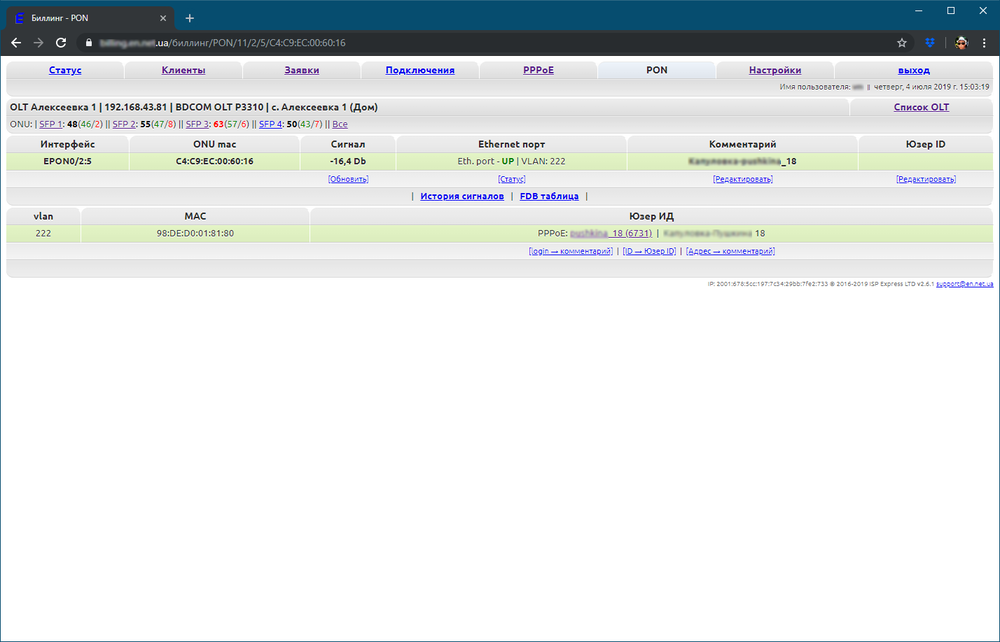

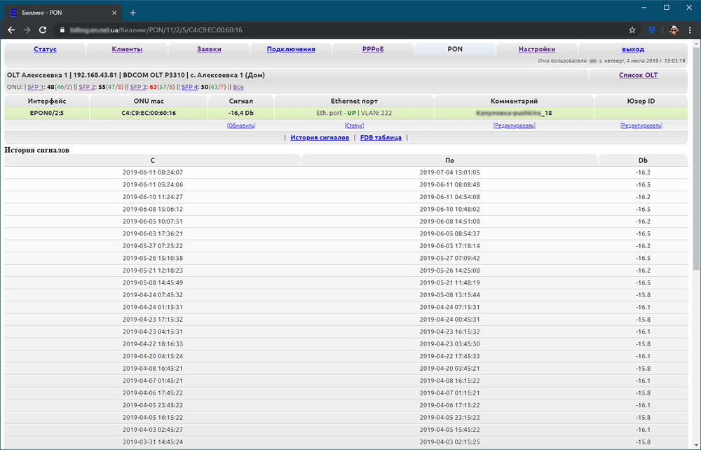

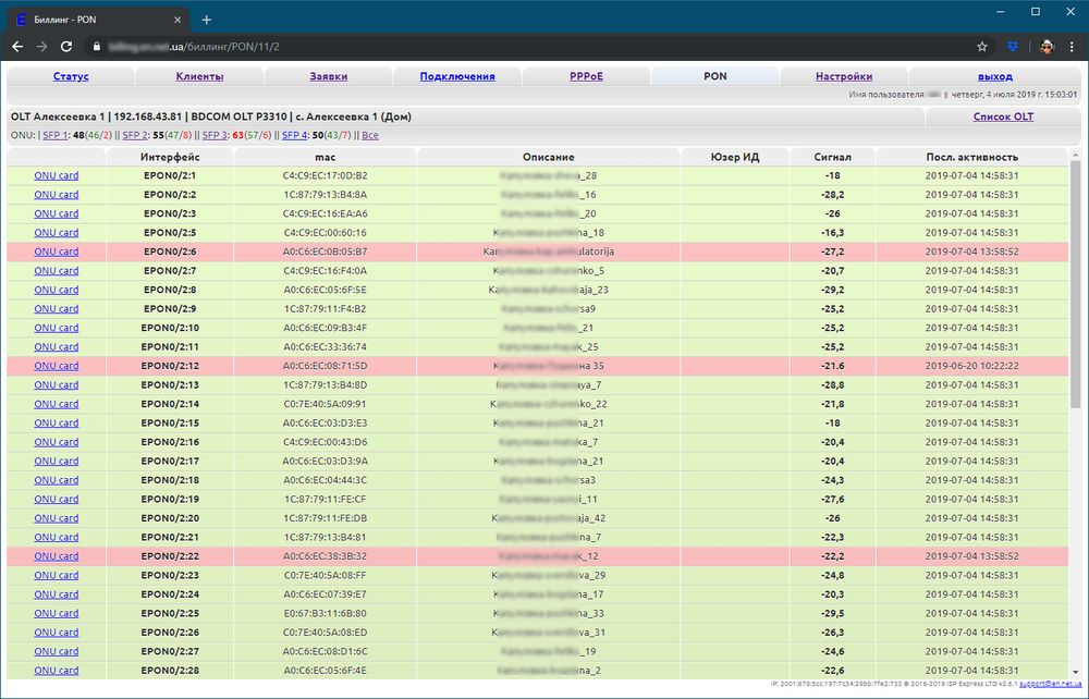

вдруг кому интересно: долго использовали понктонтрол, но по причине его некоторых особенностей и т.д. решено было запилить свою систему. Она сделана как часть веб-морды билинга, но, можно сделать и отдельно. Так же некоторые данные (параметры ОЛТ и историю сигналов) дергает из юзерсайда (просто чтоб два раза одно и то же не хранить).
Если кому интересно - можно рассмотреть вопрос исходников или адаптации под ваши нужды.
Скрины:
Скрытый текст
Главный экран:
Список ОНУ (все на ОЛТ или по одной СФП)
ОНУ онлайн:
История сигналов ОНУ:
FDB таблица с ону (по маку ищет клиента):
Неактивная ОНУ:
Поиск по комментарию:
Поиск по МАКу:
