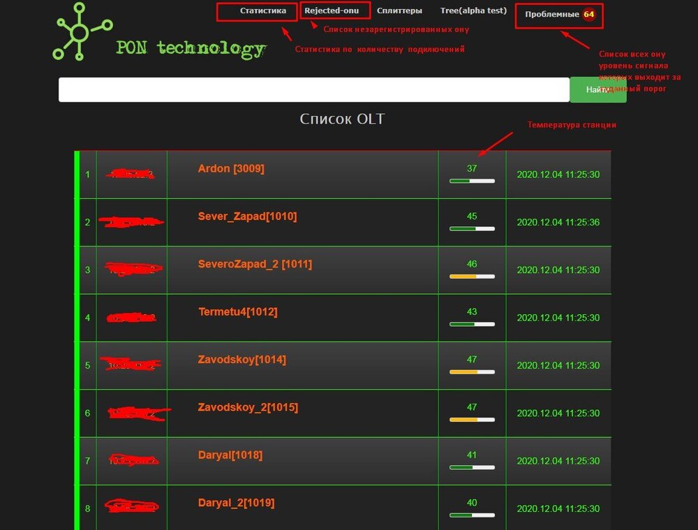

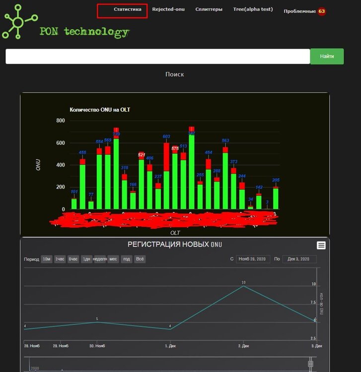

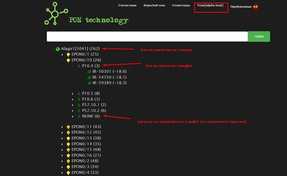

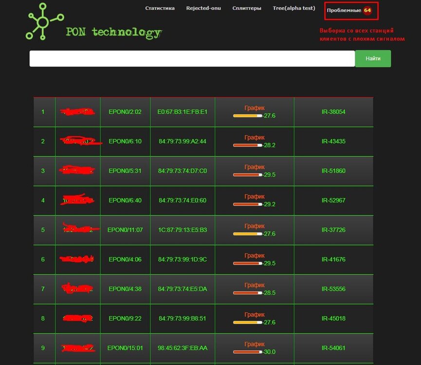

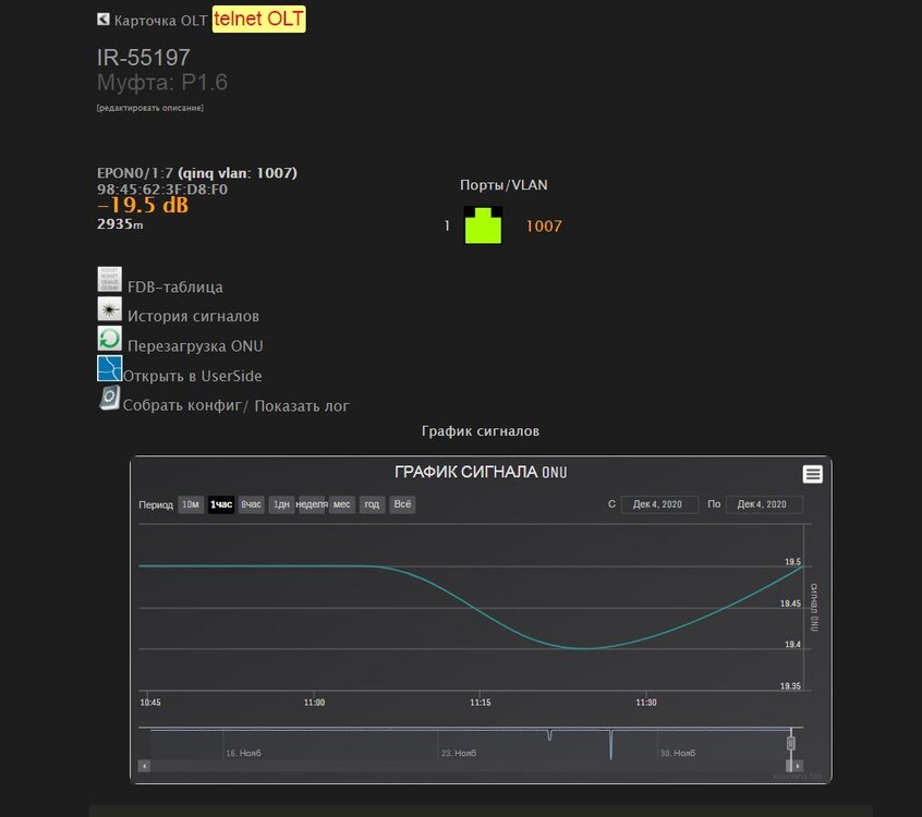

Предыстория: всё началось с простого желания видеть сигналы на ОНУшках через веб-интерфейс (с телефона работая на линии такая инфа необходима), потом задавались вопросом "А какие сигналы были до того,
