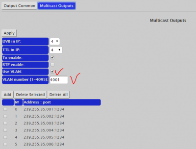

Потом включаю этот vlan  на стримере:
Хотя как мне показалось, это мало на что влияет...Пробовал еще без указания  replace_source_ip, думал по уровню 2 запустится. Читал, что надо его указывать, когда есть куча маршрутизаторов и уровень 3. Но хз...

У вас на скринах и в конфиге разный влан прописан.
Спасибо, за отклик и замечание.
Да, поправлю тут на форуме, т.к. пробовал на разных вланах, то и конфиг немного не тот.
Изменено пользователем REV
