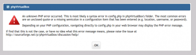

Доброго время суток!
Помогите, если кто сталкивался с проблемой:
Есть:
FreeBSD 10.2 RELEASE
phpvirtualbox-4.3.2
virtualbox-ose-4.3.32
virtualbox-ose-additions-4.3.32
virtualbox-ose-kmod-4.3.32
apache24-2.4.16_1
php56-5.6.14
php56-json-5.6.14
php56-session-5.6.14
php56-simplexml-5.6.14
php56-soap-5.6.14
php56-xml-5.6.14
Собственно скриптом стартую vboxwebsrv, sockstat-ом видно, что слушает на порту, с помощью нативной утилиты в виртуалбоксе проверил, что на сам сервер виртуалбокса логинюсь, в логах отображается.
Но сам phpvirtualbox не хочет подключаться к серверу, и в логах ничего не видно.
С соседней машины, где более ранняя версия phpvirtualbox на FreeBSD 9.2, пробую подключаться на проблемную - подключается, в логах все отображается.
Вопрос для знатоков: почему сам phpvirtualbox может не ходить на localhost или куда-либо на virtalbox сервер?
Пару дней гугла - потрачено.
А, ну и сама "картина Малевича":

Копай в сторону PHP.
Смотри логи апача. Включи логирование ошибок PHP. "Поколдуй" с php.ini.
Как вариант, попробуй PHP 5.5.
Спасибо за отзыв. Буду копать в данном направлении
хм, переустановил на php55, вбиваю:
#php -i | grep soap
и пусто. В php56 было:
# php -i | grep soap
soap
soap.wsdl_cache => 1 => 1
soap.wsdl_cache_dir => /tmp => /tmp
soap.wsdl_cache_enabled => 1 => 1
soap.wsdl_cache_limit => 5 => 5
soap.wsdl_cache_ttl => 86400 => 86400
... из того что по-быстрому получилось )
Кстати в Makefile нету опции SOAP. Хрень какая-то...
UPD: Sorry, уже торможу, поставил отдельным пакетом.
Відредаговано Respect!
Оказалось все довольно тривиально:
Поставил по отдельности все модули php55 и все заработало.
Вот так и доверяй пакетной установке :) Во всяком случае прошелся по этим граблям.
Можно пользоватся пакетной установкой для экономии времени, но опять таки, устанавливая все по одному модулю за одну инсталяцию.
Спасибо muff, за то что откликнулся :)
