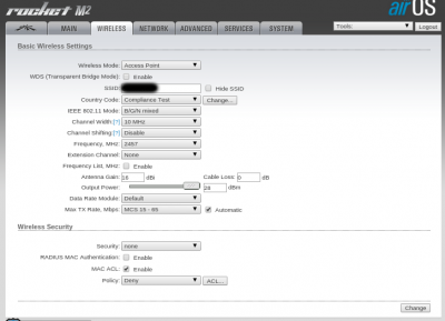

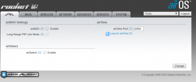

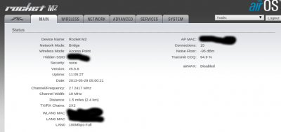

Всем привет) Прошу помощи у знающих, опытных людей)
У нас есть базовая станция два rocketM2+Sector Antenna AM-2G16-90 абонентские Nanostation loco, 2 , M2
Настроены одинаково отличается только частота. (Прилагаю скрины)
Проблема заключается в том что при нагрузке сеть "падает" Пинги комические итд.
Пытались эмитировать нагрузку отключали всех абонентов и с одной антенны пинговали пакетами по 2000 байт.
Полностью не падает но пинг >200 хотя при нормальном размере пакета 1-2мс.
Подскажите в чем проблема. Буду благодарен за любую информацию.! Спасибо)

У вас установлена слишком большая мощность на БС, поставьте значение 20 дбм, и на клиентах старайтесь тоже не более 20 ставить. В идеале на базе выставить 18. Также возможно что на этой частоте уже кто-то сидит, поэтому и пинги высокие. Попробуйте потестировать на нестандартных частотах.
  В 13.11.2015 в 21:38, zulu_Radist сказав:
а аэрмакс че отключен то? в чем профит?
+1
включите полюбому...
у еня на десятке не сидят, но у меня вопрос по минимальной скорости?
на 20 мгц - 6,5.. на 10-случайно не 3?  по моему у вас на большой простыне сильно много клиентов с плохим приходящим сигналом
я вроде насчитал 6...
там вариантов не сильно много, или антенны провернуло, или зашумленность.. кто на на частотах сидит.. проверить можно только сменой каналов
А что скажите по поводу сигналов абонентов? и какие они вообще должны быть? Ну и если можно пару слов о однотипности оборудования в сети (на сколько критично то что у нас Nanostation loco, 2 , M2 на одном секторе?)

за свои секторы забудьте  - расстояния небольшие, клиентов не сильно много - врядли вы себя задавите.. у нас гридов четыре штуки в одной плоскости работали - нормально с большими расстояниями.
Там видимость плохая. - с этим  по возможности надо поработать.. чем меньше мощность излучения , и выше сигнал на приемных антеннах. тем приятней будет пинг и меньше будет просаживаться скорость.
  В 13.11.2015 в 22:08, 49rpam сказав:
сигналы у вас кроме -75 и за -80 нормальные , но и расстояние небольшое...насчет однотипности -пусть выскажутся аксакалы ... у меня опыт не сильно в этом.. два наноса 2 работают на рокет м2 и нанос м2 - вполне нормально, а вот буллет 2 нр  - не захотел (большие потери пакетов и пинг зашкаливал. хотя сигнал и ccq  идеальный).. народ пишет, что убнт не любит смены режимов работы б,ж,н
а вообще, посмотрите по клиентам с минимальной скоростью.. убнт скорость минимальную от фонаря прописывает.. там скорости может не быть вообще.. если пару таких клиентов в сети будет - то вся сеть будет выпадать - когда кто-то из них пойдет в интернет... одного еще выдерживает, а 2-3 и все стопор.
Мои рекомендации.
Врубаем онли N
Врубаем аирмакс.
Чуток поубавить мощщу.
Тем кто отвалится не жопится меняем антенны на M2 серию. Те кто отвалился но стоит М2 и куевый сигнал, епемся до пасинючки вытягиваем как можем сигнал (выше задираем,валим деревья, ставим полноценный нанос или бридж..). Если совсем ппц сигнал у абона шлак потому что соседний дом загораживает, или еще кая херомантия, отдаем лавэ извиняемся едем дальше.
не нужно булетом цеплять за сектора 2х2
в этом случае все остальное будут работать как 1х1, все наносы, локи и т.п., потому как сектор перейдет в режим поддержки минимального клиента
или отключи галочку автоматического Тх рейта и ручками поставь что нужно.
обрати внимание, что при якобы нормальном уровне сигнала рейт просто ужасный. Это абоны или не в секторе, или в кустах, тут нужно что-то решать. Как только рейты абонов будут на уровне плюс-минус ровно - пинги будут 15-30
