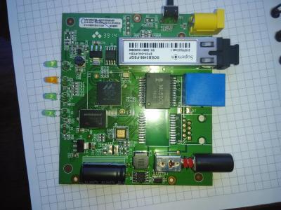

если яне путаю то нетисы на чипсете MTK. Это плохо.
Відредаговано wladd
Опубліковано:
Плохо то, что если Netis на MTK, то это решение себя не оправдало.Я уже выкладывал в ветке UA.PON 6.0 тест ONU TP-Link на MTK чипе. У этого зверя есть пару вполне очевидных недостатков. 1. Он не поддерживает Management VLAN. Т.е. устроить попингушки из Zabix-а и посмотреть, а жива ли ONU не получится. Следующий недочёт - нет поддержки Loop Back Detection. Для кого-то тоже не страшно; а для тех, кто испытал на себе всю прелесть флуда с клиентской сетевушки, наличие LBD на ONU является обязательным требованием.
По моему мнению MTK чип является не стабильным. Может быть не стабильным является софт ... покажет время. Но одно известно точно - TP-Link ONU, и скорее всего все ONU на MTK чипе, являются HGU (Home Gateway Unit) устройством, а не SFU (Single Family Unit). Если залезть на WEB TP-Link_а , то можно увидеть настройки DHCP Сервера, WAN IP, LAN IP, Port Forwarding, т.е. полный набор, заточенный под работу в режиме роутера. Давайте вспомним, что за всё время развития PON индустрии не было ни одной стабильной ONU-роутрера. Я тестировал 3 Wi-Fi ONU-шки: BDCOM, ANYK (Знаменитые домики :)) и CHIMA. Все эти ONU работают не стабильно. В ветке UA.PON 6.0 также поднимался вопрос об отваливании клиентов от Wi-Fi ONU Extralink.
Т.е. создаётся устойчивое ощущение, что китайцы пока до HGU ONU ещё не доросли. И если данный Netis на MTK чипе, то он обречён на ту же учесть, что и все HGU устройства - работать не стабильно.

А вот чипсет у нетиса совсем не МТК. Чипсет - Marvell.
