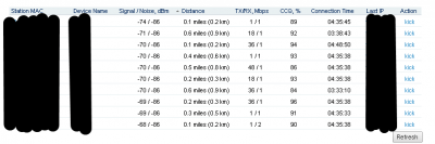

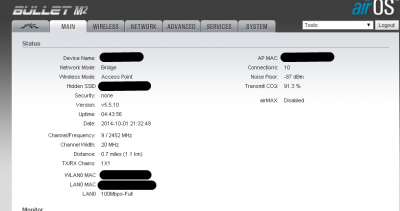

Kaktys 0 Опубликовано: 2015-11-20 19:32:39 Share Опубликовано: 2015-11-20 19:32:39 База на Bullet M2 и штырь 12dBi, клиентское оборудование NanoStation2 loco в всех прямая видимость, входящая скорость хорошая а вот исходящая около 0,2-0,3 Мбит Ссылка на сообщение Поделиться на других сайтах
CJIABA 23 Опубліковано: 2015-11-20 19:46:39 Share Опубліковано: 2015-11-20 19:46:39 Усиление антенны поставьте 0, уменьшите мощность на базе (расстояния не большие) попробуйте сменить частоту, уровень шумов большой. Ссылка на сообщение Поделиться на других сайтах

ukrtelekom 65 Опубліковано: 2015-11-21 07:04:38 Share Опубліковано: 2015-11-21 07:04:38 Однозначно прикрути мощность! Буллет сам себя глушит. Ставь не выше 20 dBm Ссылка на сообщение Поделиться на других сайтах

Alver 337 Опубліковано: 2015-11-22 08:10:43 Share Опубліковано: 2015-11-22 08:10:43 Agregation (уменьшить значения или вообще отключить)на что влияет этот параметр, и почему лучше отключить?Без агрегации ( стандартная фича 802.11n) пакетов скорость снижается в ДВА раза, а пакетная производительнось в ТРИ раза (с 21 до 7 тыс пакетов в секунду). Если клиентам не нужны большие скоростя и ccq < 100% то уменьшение кол-ва и размера агрегации пакетов увеличит ccq. Но если сильно перестараться, то действительно необходимой скорости можно потом и не добиться. Поэтому нужно экспериментировать и подбирать для своей ситуации Агрегацию полностью отключать не рекомендуется, а уменьшать ее можно. Уменьшение длины агрегированного пакета A-MPDU повышает помехоустойчивость канала - меньше длина пакета, меньше вероятность что его срубит помеха , и меньше потери скорости при повторе передачи искаженного пакета. Но это все не имеет отношение к сети Кактуса. Во -первых буллет М2 - одночейновый. Зачем ставить одночейновый девайс в качестве базы? Этим самым скорость уже сразу уменьшена в два раза. Но , во-вторых, и это главное , клиенты Локо 2 , значит стандарта 802.11g- там вообще нет агрегации. И мы видим что клиенты работают на скоростях 802.11g Как вообще можно ставить такие базы и таких клиентов? Более того сеть работает низких модуляциях BPSK со скоростью data rate 1/2 Mbps. О каких реальных скоростях можно вообще здесь идти речь? ТС можно только посоветовать включить Airmax, но я сильно сомневаюсь, что в Airmax между 802.11n и 802.11g еcть нормальное interoperability. Принципиально с этой сетью ничего сделать нельзя. Надо выбросить это говно на помойку, и если собраться строить новую сеть, то прежде хорошо подумать на чем это нужно делать. Ссылка на сообщение Поделиться на других сайтах

kokasever 0 Опубліковано: 2015-11-23 05:56:14 Share Опубліковано: 2015-11-23 05:56:14 Мозг парит штирь 13, а вернее не штирь, а между штирем и буллетом вода помогает снять просушить феном если нет то менять штирь из за обильных дождей влага без труда попадает, бывали не однократно такие проблемы на старых круговых антенах,а настройки не крути если работало до этого норм Ссылка на сообщение Поделиться на других сайтах
holubets 43 Опубліковано: 2015-11-23 09:11:55 Share Опубліковано: 2015-11-23 09:11:55 А чого такі низькі сигнали від клієнтів(1 фото)? Робочі сигнали -60 - 65 дб. Зайдіть на клієнтську антену і покажіть скрін-шот вкладки Advanced. Ссылка на сообщение Поделиться на других сайтах

Kaktys 0 Опубліковано: 2015-11-23 18:45:43 Автор Share Опубліковано: 2015-11-23 18:45:43 А чого такі низькі сигнали від клієнтів(1 фото)? Робочі сигнали -60 - 65 дб. Зайдіть на клієнтську антену і покажіть скрін-шот вкладки Advanced. когда все в порядке они в этом диапазоне начинающийся проблемы начинается и сигралы проседать Ссылка на сообщение Поделиться на других сайтах
holubets 43 Опубліковано: 2015-11-24 08:00:46 Share Опубліковано: 2015-11-24 08:00:46 А чого такі низькі сигнали від клієнтів(1 фото)? Робочі сигнали -60 - 65 дб. Зайдіть на клієнтську антену і покажіть скрін-шот вкладки Advanced. когда все в порядке они в этом диапазоне начинающийся проблемы начинается и сигралы проседать Зайдіть на клієнтську антену і покажіть скрін-шот вкладки Advanced. Ссылка на сообщение Поделиться на других сайтах
Alypinist 1 Опубліковано: 2015-11-25 05:52:23 Share Опубліковано: 2015-11-25 05:52:23 Поменяй буллет м2 на буллет 2нр или хотяб просто буллет 2 м2 база - 2 клиент работает плохо или совсем не работает 2 база - м2 клиент работает получше или совсем хорошо Ссылка на сообщение Поделиться на других сайтах
argus78 114 Опубліковано: 2015-11-25 06:03:37 Share Опубліковано: 2015-11-25 06:03:37 м2 база - 2 клиент работает плохо или совсем не работает Это почему же? Какая разница, кроме более шустрого проца в М2, если это все равно один чейн, 20 мгц и отключен аирмакс? Ссылка на сообщение Поделиться на других сайтах
