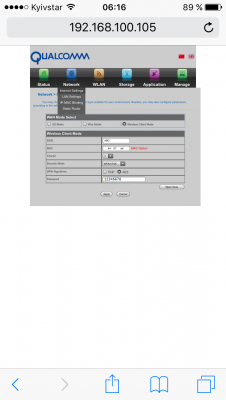

7. В настройках qualcomm на вкладке internet settings включил режим wireless client mode, нашел wifi-сеть tplink (ABC), проследил, чтоб совпадали типы и алгоритмы шифрования и каналы вещания, вбил пароль на ABC, подключился, получил доступ в интернет, раздаваемый ABC из сети ABC_donor (qualcomm).

Я подозреваю, что проблема в примитивности второго роутера. Там нет режима полноценной точки доступа, а только wireless client mode, который позволяет связываться в одностороннем порядке с головным роутером и брать у него интернет, но не обеспечивает обратной связи. Со всеми вытекающими. Так что проблема аппаратная и вышеописанные танцы с бубном ничего не дадут.

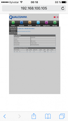

Первый роутер TPLINK TL-WR841N, второй - какой-то qualcomm китайский размером с флешку.

Как разрешить доступ извне?
У меня тоже тп-линк 841, в нем доступ разрешается просто (см. фото). Как это сделать в вашем китайском роутере - хрен его знает, вы не написали его модель, даже не скинули скрин веб-интерфейса. И как вам помочь?
