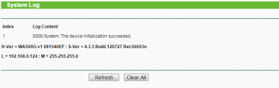

superb 54 Опубликовано: 2016-01-10 19:50:38 Автор Share Опубликовано: 2016-01-10 19:50:38 Лог как бы есть но он пуст) Ок, спасибо что отозвались. скоро доведём проводами) Ссылка на сообщение Поделиться на других сайтах
Alex_E 852 Опубликовано: 2016-01-10 19:52:03 Share Опубликовано: 2016-01-10 19:52:03 Лог как бы есть но он пуст) Ок, спасибо что отозвались. скоро доведём проводами) хм..., то есть ошибок совсем ни каких нет? у вас стоит стандартная прошивка, или WRT? Ссылка на сообщение Поделиться на других сайтах
superb 54 Опубликовано: 2016-01-10 20:58:36 Автор Share Опубликовано: 2016-01-10 20:58:36 (изменено) Лог как бы есть но он пуст) Ок, спасибо что отозвались. скоро доведём проводами) хм..., то есть ошибок совсем ни каких нет? у вас стоит стандартная прошивка, или WRT? Стандартная и там и там с последних. Вообще вебморда очень простая, почти ничего нет) Есть смысл на wrt перейти? Изменено 2016-01-10 21:02:48 пользователем superb Ссылка на сообщение Поделиться на других сайтах
Alex_E 852 Опубликовано: 2016-01-10 21:40:25 Share Опубликовано: 2016-01-10 21:40:25 Лог как бы есть но он пуст) Ок, спасибо что отозвались. скоро доведём проводами) хм..., то есть ошибок совсем ни каких нет?у вас стоит стандартная прошивка, или WRT? Стандартная и там и там с последних. Вообще вебморда очень простая, почти ничего нет) Есть смысл на wrt перейти?есть. Хоть посмотрите реестры и ошибки. Похоже, что он не держит трафик и где то идет переполнение. Скорее всего возрастает загрузка проца ну и на лицо падение производительности. Ссылка на сообщение Поделиться на других сайтах
