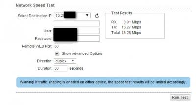

Есть линк на нанобимах М5 400 расстояние 2 км. условия идеальные, френель не перекрыт.
Проблема: линк пропускает максимум 13мб/с при одностороннем тестировании, а в дуплексе вообще 6/6
Может кто подскажет что сделать?

Проблемма была в тесте с бима на бим, а нада было тестить на устройство за бимом потому как бим который в клиенте при тесте проц запитает на 100% и показывает неправельные данные.
