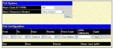

Хочется запитають от него тупой свич через  DC/DC преобразователь. Но активировать, чтобы  на порту появилось питание не получается..... Как правильно это делается?
А кнопочку на передней панели не пробовали нажмякать?

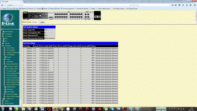

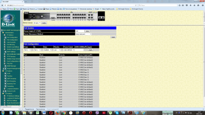

Насколько я понимаю, то кнопочка переключает индикацию, чтобы посмотреть активность Link/PoE и больше не на что не влияет. А настройки сейчас выглядя так:

 как ПОЕ коммутаторы  определяют является ли POE потребителем оборудование, подключенное на обратном конце кабеля? При каких условиях начинают выдавать напряжение 48V ?
Edited by semik1993
Имхо не получится, во первых потому как питание скорее всего он подает по оранжевой и зеленых парах, а не так как Вы привыкли по запасным, то есть в приемнике должен быть трансформатор с средними отводами.(см схемотехнику пое.аф) Мало того, он подает питание в несколько этапов, подает что-то около 15в меряет, думает подает больше, снова меряет ... и все довольно быстро..., В Вашем случае нужно использовать правильный POE приемник. Колхоз не пройдет. Хотя нужно попробовать, снять через дроссели (подключить в оранжевому и зеленому) затем мост, затем ДС-ДС, поигратся с шунтирующим сопротивлением до ДС-ДС...
