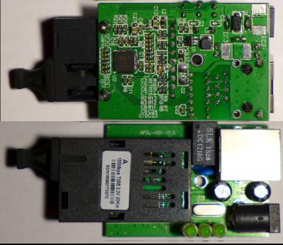

kvirtu 315 Posted 2016-04-18 17:08:54 Author Share Posted 2016-04-18 17:08:54 покажите плиз современные медики на 12 в ? mc-12v.jpg убедили, где такие в продаже ? Link to post Share on other sites
andryas 1,062 Posted 2016-04-20 06:42:44 Share Posted 2016-04-20 06:42:44 (edited) убедили, где такие в продаже ? AOM-1100M либо Palm-113 (светодиоды сбоку, возле разъёма пинания надпись 5-12V) Вот такие http://olx.ua/obyavlenie/mini-mediakonvertery-fiberland-palm-113115-IDjuCmI.html Edited 2016-04-20 06:47:56 by andryas Link to post Share on other sites
kvirtu 315 Posted 2016-04-20 09:44:27 Author Share Posted 2016-04-20 09:44:27 убедили, где такие в продаже ? AOM-1100M либо Palm-113 (светодиоды сбоку, возле разъёма пинания надпись 5-12V) Вот такие http://olx.ua/obyavlenie/mini-mediakonvertery-fiberland-palm-113115-IDjuCmI.html спасибо за инфу, буду знать. Пока буду "модернизировать" упс "понижалкой" до 5 В Link to post Share on other sites

andryas 1,062 Posted 2016-04-20 11:38:18 Share Posted 2016-04-20 11:38:18 что там за ток по 5вольтам нужен? Заявлено 1А на каждый медик (реально жрёт наполовину меньше). Вряд ли специализированое решение актуально в силу появления недорогих, компактных и экономных медиков на 12 Вольт (потребляет менее 0,1А). Для 5-вольтовых вполне пригодны дешёвые DC-DC с КПД при преобразовании с 12Волт на 5Вольт около 80% http://ru.aliexpress.com/popular/lm2596-module.html Одного модуля без радиатора хватает на 2 медики, с радиатором на 4-5. Link to post Share on other sites
