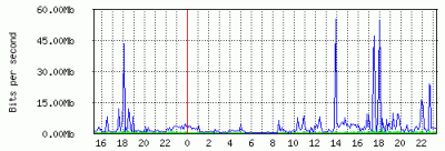

Добрый вечер всем. Речь не о деньгах, а о скорости. Хочу немного поднять скорость для беспроводных клиентов.
Есть база Микротик какой то там GL не помню уже, работает в nstream, клиенты lite5. В пиках на базе до 70 клиентов. Тарифы 1,2,3,4 мбита, в основном 1 и 2.
Так вот, хочу поднять скорость хотя бы на сколько то, в идеале 2,4,6,8, но 6 и 8 меня пугают, возможно последние два просто убрать.
Собственно почему я об этом задумался, в пиках база мне кажется не нагружена, примерно раздает 25-30 мбит., раньше я почему то считал, что как только база упрется в пропускную способность, то пинги полезут вверх и вот недавно в качестве эксперимента я вообще отключил шейпер и начал параллельно пинговать несколько антенн, так вот, пропускная способность немного поднялась, а пинги не изменились вообще.

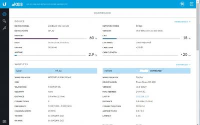

Подскажите пожалуйста. Заменил Rocket M5 на Rocket 5ac prism gen2.
Клиенты все м-серия. Прошивки обновил.
При выборе FRAME DURATION - Flexible(legacy) к базе подключаются больше 10 точек.
При выборе FRAME DURATION - Flexible или Fixed 5(8 или 10) подключаются не больше 10 точек.
Что делать?
