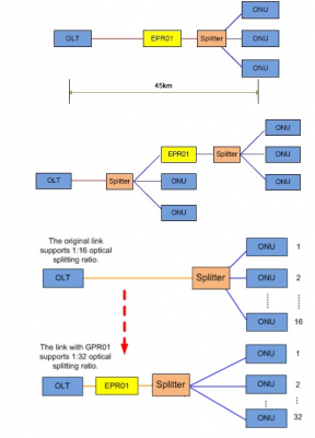

О щойно натрапив на такий пристрій "Удлинитель для пассивных оптических сетей Raisecom ISCOM EPR01"
, хтось мав справу з ним ?
