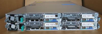

Добрый день,
Возникает вопрос Dell c6100 4х ноды можно ли объединить в 1 сервер?
Нужно поставить 1 OS и получить в итоге с 8 CPU = 48 ядер или 96 виртуальных!
Это реально? Говорят что за счет RAID, но как это ведь 4 отдельных сервака
Гговорят что собирали в 1 сервак такую ноду и ОС покажет 96 ядер в top. Дают чуть не 100% гарантию говорят что есть опция в рейде юзать 1 винт на все 4 ноды.

Не понял - причем тут рейд и 96 ядер.
Если общий дисковый массив можно собрать - в принципе можно поднять виртуализацию, а на ней ВМ.
Да, только как общий вычислительный пул для виртуализации, собственно для этих целей подобные сервера и задумывались. Ну подумайте логически - шины процессора и памяти - десятки гигабайт в секунду, а чем вы будете ноды объединять? Адекватно только 10G ethernet... И какой смысл в этой системе?
Відредаговано stunt
Чисто теоретически если туда поставить Infiniband, будет возможность RDMA, как-то попадался линукс-дистрибутив, который умел через IB собирать сервера в 1, но оно было очень сырое, очень кривое и практически сделано just for fan, но в любом случае взаимодействие между процессорами по сети идет, т.к. QPI естественно никак в PCI-E не выводится, более того у процессоров на 1366 сокете 2 QPI линка => максимум 2 процессора (без использования QPI свича, коего для данной платформы, насколько мне известно, не существует)
P.S. Могу предложить 4-х сокетный сервер  либо 8-ми сокетный (но это уже очень не бюджетно) сервер без танцев с бубном, всё работает из коробки как один сервак.
P.P.S Винты там в принципе можно все собрать в 1 ноду, или раскидать как надо по разным, не помню как там в 12-ти дисковой версии, а в 24 дисковой там к каждому винту идет свой кабель, никаких SAS экспандеров там нет. Будет конечно несколько колхозно, но всё же. В атаче фото как оно там сделано

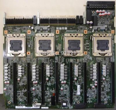

Нашел одного зверя сегодня
HP ProLiant DL580 G7  процы туда поставят 4 штуки Intel® Xeon® Processor E7-4860 (24M Cache, 2.26 GHz, 6.40 GT/s Intel® QPI)  вроде сравнивал с E5-2670 не плохие камни
В итоге получаем 40 ядер и 80 виртуальных. и засунем 144Гб мозгов. Про питание я уже молчу думаю в пик будет жрать 2-3квт/час
Скажите как лучше организовать теперь SSD масив чтоб максимум получить скорость? Делать RAID-10 или RAID-0 ? Или вообще без рейда что будет лучше? А если RAID то какой ставить PCI-E что типа Адаптека пихать? Бортовой думаю не годится.
Пожалуйста кто имел дело с мощными железом и нагрузками c БД. Дайте совет.

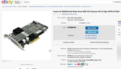

там 200 метров всего. Что такое Fusion IO ? Нашел такая карта будет по быстрее SSD в массиве-0 ?
