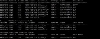

Пока ковырял ОЛТ - измеритель не взял с собой, да и в первый раз ОНУшка ложит дерево.
Монтажники померяли - на ОЛТ приходило -40ДБм. Хотя с того-же делителя на 4 у абонентов было, да и сейчас -22ДБм.
Тоесть как она может заглушить остальные ОНУ, если мощность излучения на 15 ДБм ниже? Получается, что ОНУшка не глушила остальные, а флудила и ОЛТ просто игнорировал пакеты аутентификации.
Плечи примерно равны, у остальных 50ти абонентов примерно -21 -24, у 10ти абонентов -17(спланировать дерево сложно, поэтому не успели часть переделать).

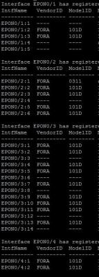

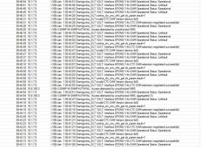

Ребята, аналогичная проблема, логи как вверху у товарища koshak (см скрин-2), версия прошивки на проблемной olt 10.1.0B build 29333.
Захожу на вторую olt  10.1.0B build 33463, сравниваю конфиги, удаляю с 1epon epon mpcp-registration ctc 30, сейв, ребут, все онушки подцепились, логи в норме, но первая ону 0/1:1 из-за которой я перегружал олт так и не желает цепляться с ошибкой на скрине-1
Кто сталкивался??
Удаляю регистрацию 1 ону, ребут и 7 ону в аналогичном отвале, ваши идеи?

Эмм... Звонил в Депс, дал доступ на ОЛТ - сказали, что кака7я-то ОНУшка валит дерево. Рекомендовали посмотреть на 0/1:27. Действительно, по команде sh epon optical показывает то -22, то -60 то -42.
Но блин, работало же все до перезагрузки...
Еще раз делаю ребут, теперь ону 1/3 в отвале, логи начал писать, походу проблема аналогичная, как определить какая ОНУ валит дерево???
При перезагрузке олт разные ону оказываются вот с такими показателями!
EPON0/1:6  ----      ----     a0c6.ec04.0be4 N/A             static    deregistered    unknow

Перегрузил еще один ОЛТ и оп на разных портах куча отвалов, прошивка 10.1.0B build 33463, видать не в прошивках ОЛТ дело!
Конфиг немного другой, логи молчат о траблах

epon onu-config-template Epon_3
 cmd-sequence 1 switchport port-security mode dynamic
 cmd-sequence 2 epon onu port 1 ctc vlan mode tag 216
 cmd-sequence 3 switchport port-security dynamic maximum 100
 cmd-sequence 4 epon onu all-port loopback detect
epon onu-config-template Epon_4
 cmd-sequence 2 epon onu port 1 ctc vlan mode tag 217
!!slot 0 84
interface GigaEthernet0/1
 shutdown
interface GigaEthernet0/2
 shutdown
interface GigaEthernet0/3
 shutdown
interface GigaEthernet0/4
 shutdown
interface GigaEthernet0/5
 shutdown
interface GigaEthernet0/6
 description IN
 switchport trunk vlan-allowed 1,214-217,300
 switchport mode trunk
interface EPON0/1
 epon pre-config-template Epon_1 binded-onu-llid 1-64
 epon bind-onu mac 1c87.7911.f71d 1
 epon bind-onu mac 1c87.7911.f713 2
 epon bind-onu mac 1c87.7911.f710 3
 epon bind-onu mac a0c6.ec04.123b 4
 epon bind-onu mac 1c87.7911.f6e8 5
 switchport trunk vlan-allowed 214
interface epon0/1:1
 onu-configuration
epon onu description Ovchinnikov_VI
epon onu port 1 ctc vlan mode tag 214
epon onu port 1 loopback detect
!!onu-configuration-end
interface EPON0/1:2
 onu-configuration
  epon onu description Serduk_VV
interface EPON0/1:3
 onu-configuration
  epon onu description Fesenko_AV
interface epon0/1:4
 onu-configuration
epon onu description Pohodenko_NN
interface epon0/1:5
 onu-configuration
epon onu description Lupandin_VA
interface EPON0/2
 epon pre-config-template Epon_2 binded-onu-llid 1-64
 epon bind-onu mac a0c6.ec04.0ff3 1
 epon bind-onu mac 1c87.7911.f71f 2
 epon bind-onu mac 1c87.7911.fb6c 3
 epon bind-onu mac 1c87.7912.0e62 4
 epon bind-onu mac 1c87.7912.16e0 5
 epon bind-onu mac 1c87.7912.35a8 6
 switchport trunk vlan-allowed 215
interface EPON0/2:1
 onu-configuration
  epon onu description Donskih_EN
  epon onu port 1 ctc vlan mode tag 215
interface EPON0/2:2
 onu-configuration
  epon onu description Borovik_VN
interface EPON0/2:3
 onu-configuration
  epon onu description Monasturniy_AA
interface epon0/2:4
 onu-configuration
epon onu description Shevchenko_LK
interface EPON0/2:5
 onu-configuration
  epon onu description Tickiy_VN
interface EPON0/2:6
 onu-configuration
  epon onu description Stogniy_VO
interface EPON0/3
 epon pre-config-template Epon_3 binded-onu-llid 1-64
 epon bind-onu mac 1c87.7912.0db5 1
 epon bind-onu mac 1c87.7911.f54d 2
 epon bind-onu mac 1c87.7912.0e8b 3
 epon bind-onu mac 1c87.7912.0e56 4
 epon bind-onu mac 1c87.7911.ffc2 5
 epon bind-onu mac 1c87.7911.ff93 6
 epon bind-onu mac 1c87.7911.ffbf 7
 epon bind-onu mac 1c87.7912.0dbe 8
 epon bind-onu mac 1c87.7912.5386 9
 epon bind-onu mac 1c87.7912.1e26 10
 epon bind-onu mac 1c87.7912.1e19 11
 epon bind-onu mac 1c87.7912.1d15 12
 epon bind-onu mac 1c87.7912.537d 13
 epon bind-onu mac 1c87.7912.5393 14
 switchport trunk vlan-allowed 216
interface EPON0/3:1
 onu-configuration
  epon onu description Shutova_LP
interface EPON0/3:2
 onu-configuration
  epon onu description Kalmykov
interface epon0/3:3
 onu-configuration
interface EPON0/3:4
 onu-configuration
  epon onu description Mebel_magazin
interface EPON0/3:5
 onu-configuration
  epon onu description Halyavka
interface epon0/3:6
 onu-configuration
interface EPON0/3:7
 onu-configuration
  epon onu description Nadobnyh_LV
interface epon0/3:8
 onu-configuration
epon onu description Migal_AA
interface EPON0/3:9
 onu-configuration
  epon onu description Marchenko
interface EPON0/3:10
 onu-configuration
  epon onu description Stroimarket
interface EPON0/3:11
 onu-configuration
  epon onu description Kravchenko
interface epon0/3:12
 onu-configuration
epon onu description Kafe_Leto
interface EPON0/3:13
 onu-configuration
  epon onu description Revva_Parikm
interface epon0/3:14
 onu-configuration
epon onu description Kotovenko_KI
interface EPON0/4
 epon pre-config-template Epon_4 binded-onu-llid 1-64
 epon bind-onu mac 1c87.7911.fb5a 1
 epon bind-onu mac 1c87.7912.0816 2
 switchport trunk vlan-allowed 217
interface EPON0/4:1
 onu-configuration
  epon onu description Vokzalnaya_8
interface EPON0/4:2
 onu-configuration
  epon onu description Shkola_KZ
!!slot end
interface VLAN1
 description Managment
 ip address 10.8.100.10 255.255.255.0
vlan 1,214-217,300
ip telnet access-class Managment
line vty 0
 exec-timeout 0
line vty 1
 exec-timeout 0
line vty 2
 exec-timeout 0
line vty 3
 exec-timeout 0
line vty 4
 exec-timeout 0
line vty 5
 exec-timeout 0
line vty 6
 exec-timeout 0
line vty 7
 exec-timeout 0
line vty 8
 exec-timeout 0
line vty 9
 exec-timeout 0
line vty 10
 exec-timeout 0
line vty 11
 exec-timeout 0
line vty 12
 exec-timeout 0
line vty 13
 exec-timeout 0
line vty 14
 exec-timeout 0
line vty 15
 exec-timeout 0
line vty 16
 exec-timeout 0
line vty 17
 exec-timeout 0
line vty 18
 exec-timeout 0
line vty 19
 exec-timeout 0
line vty 20
 exec-timeout 0
line vty 21
 exec-timeout 0
line vty 22
 exec-timeout 0
line vty 23
 exec-timeout 0
line vty 24
 exec-timeout 0
line vty 25
 exec-timeout 0
line vty 26
 exec-timeout 0
line vty 27
 exec-timeout 0
line vty 28
 exec-timeout 0
line vty 29
 exec-timeout 0
line vty 30
 exec-timeout 0
line vty 31
 exec-timeout 0
!Pending configurations for absent linecards:
!No configurations pending global
What happened ? Did you solved your problem ?
I have two OLTs Version 10.1.0B Build 38992
Compiled: 2016-11-3 16:57:41
and have similar problem. I am loosing all onus on all pon ports and i need to power cycle.
Someone have similar issues ?
This happens on both OLTs.
