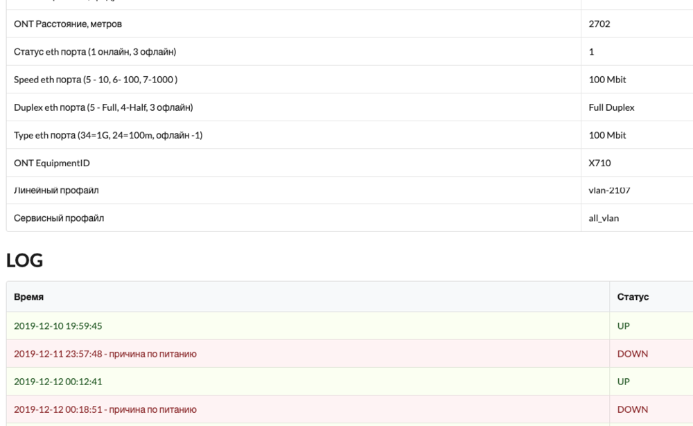

13 часов назад, Aleksandrs сказал:
По моему не хватает:
Нет возможности редактировать IfAlias - можно
Нет возможности редактировать дескрипшн для онт - можно
Не хватает кнопки "удалить онт" в списке зарегистрированных онт.Она есть только в поиске онт - можно
Как вариант задать для каждого пользователя в системе свой логин.пароль на олт - подробнее
Для онт с вафлей и 4 портами можно показывать состояние всех портов+данные по вафле - нет устройств для тестирования
Показывать мак адреса на конкретной онт - ищем
Посмотреть логи/алармы на олт или конкретной онт - есть лог по снмп, остальное подробнее плизlog.thumb.png.3347c11a1a3685c67b182818b1d49b2f.png
