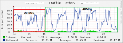

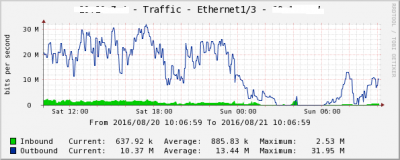

harmer 98 Опубліковано: 2016-08-21 07:34:49 Share Опубліковано: 2016-08-21 07:34:49 На секторе овер 90 хомяков. Подключения реальные а не сфирические загрузка сектора Для сравнения загрузка сектора на убнт с 40 хомяками в 20 мгц. Поставили ещё один сектор. Вернёмся в 20-ку. Особого толку от 40-ки нет. Лучше 2 сектрора по 20 мгц. Ссылка на сообщение Поделиться на других сайтах

www.хомнет.укр 69 Опубліковано: 2016-08-21 08:39:17 Share Опубліковано: 2016-08-21 08:39:17 (відредаговано) На секторе овер 90 хомяков. Подключения реальные а не сфирические abons.png загрузка сектора graph_image.png Для сравнения загрузка сектора на убнт с 40 хомяками в 20 мгц. graph_image (1).png Поставили ещё один сектор. Вернёмся в 20-ку. Особого толку от 40-ки нет. Лучше 2 сектрора по 20 мгц. а у юзверей тоже клиентские точки камбиум? какую модель сектора используете и тип БС? какие тарифы? Відредаговано 2016-08-21 08:39:43 КОРОЛЬ Ссылка на сообщение Поделиться на других сайтах
harmer 98 Опубліковано: 2016-08-21 09:14:29 Share Опубліковано: 2016-08-21 09:14:29 harmer 1. epmp1000 стоїть з GPS чи звичайна СРЕ? 2. Який середній Тарифний План по швидкості? Макстимальний? 1. GPS Sync+ родной сектор от камбиум 5 Ггц. 2. тарифы у всех одинаковые до 20 мбит/сек. 3. цпе разнобой от камбиум. первые цпешки без имени, force 110, force 180. Ссылка на сообщение Поделиться на других сайтах
