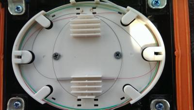

Anatoliy 1 Опубліковано: 2016-09-27 19:35:53 Share Опубліковано: 2016-09-27 19:35:53 (відредаговано) Вот как тянется кругляк фификс. Відредаговано 2016-09-27 19:38:06 Anatoliy Ссылка на сообщение Поделиться на других сайтах
