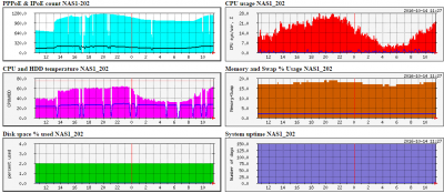

fastvd 62 Опубликовано: 2016-10-14 08:28:06 Share Опубликовано: 2016-10-14 08:28:06 (изменено) Є пару НАСів на і5 3570 під фрішкою. Пропускають 1.3Г трафіку, шейпер і нат. Проц в піках 90%. На скільки впаде завантаження при заміні проців на і7 3770? поставте лінукс... у нас убунту+аццель IPOE+аццель PPPoE(гібрід режим-одночасно і те і те), при такому самому навантаженні той самий і5 3570 проц до 30%, кількість РРРоЕ на графіку теж видно - біля 1300, і ірое біля 250... Изменено 2016-10-14 08:28:47 пользователем fastvd Ссылка на сообщение Поделиться на других сайтах

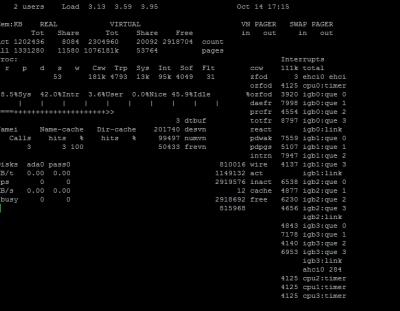

a_n_h 608 Опубликовано: 2016-10-14 13:17:20 Share Опубликовано: 2016-10-14 13:17:20 Для начала как распределяются прерывания, т.е. вывод команды: systat -vm 3 Ссылка на сообщение Поделиться на других сайтах
Зоррик 13 Опубликовано: 2016-10-14 14:22:24 Автор Share Опубликовано: 2016-10-14 14:22:24 ось Ссылка на сообщение Поделиться на других сайтах

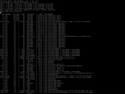

mr.Scamp 43 Опубликовано: 2016-10-14 14:51:52 Share Опубликовано: 2016-10-14 14:51:52 Покажите top -SHPa, посмотреть, что в ядре сильно нагружено, можно с помощью pmcstat(8). Ссылка на сообщение Поделиться на других сайтах
Зоррик 13 Опубликовано: 2016-10-14 15:22:00 Автор Share Опубликовано: 2016-10-14 15:22:00 топ Ссылка на сообщение Поделиться на других сайтах
