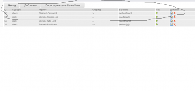

Можно и оно даже работает. Вы, когда создаете или создавали сеть, там есть "Использовать Radius" и после этого у вас появятся Radius аттр для этой сети.
авторизировать их через свой хотспот. это возможно проделать

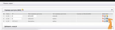

действительно! :lol:  я сейчас перенастроил сеть, включил радиус. а дальше то что? почему то у меня в "Серверах доступа NAS" до сих пор при нажатии на редактирование параметров пустое меню выходит. уже можно пробовать заходить по учёткам с микротика?
что-то ubilling не находит логинов, которые я создал в радиусе микротика :wacko:

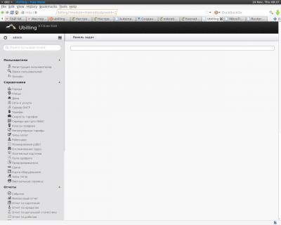

p.s. ну точнее я видел на вики, где надо указывать пароль. но только вместо этого у меня пустое меню открывается, когда я кликаю на значке настройки радиус NAS
Відредаговано eremiteo
спасибо, тыкнул туда. но там только просмотр параметров, а как их поменять? причём, пароль неправильный. он там по ходу для локального радиуса, а мне то надо конектиться к микротиковскому
поискал. пароли хранятся в БД:
| nasname       | shortname  | type  | ports | secret       | server | community | description |
| 8.*.*.*           | MT-CCR  | other | NULL  | 51aebc46a5b0 | NULL   | NULL      | NULL        |
| 8.*.*.*           | radiusmt   | other | NULL  | 51aebc46a5b0 | NULL   | NULL      | NULL        |
| 127.0.0.1     | freeradius | other | NULL  | dec0071981b1 | NULL   | NULL      | NULL        |
3 rows in set (0.00 sec)

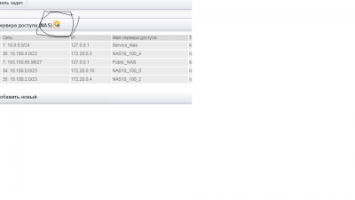

с этого я и начинал)) сделал, да вот только далее затык. у вас открывается нормально, если кликнуть на иконку радиуса справа от поля записи с радиус NAS?
