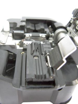

Продам японский скалыватель Fitel S326 (оригинал) [Б/У]

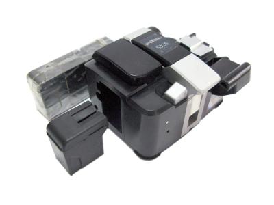

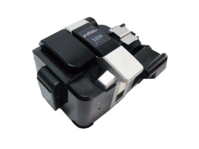

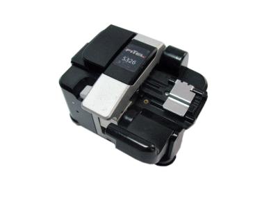

Продам скалыватель оптических волокон Fitel S326 (Япония)
Высокоточный, легкий и компактный скалыватель предназначен для подготовки торцов оптических волокон перед сваркой. Скалыватель обеспечивает угол скола, близкий к 0 °, что позволяет оптимально совмещать сколотые волокна и сваривать их с минимальными потерями.

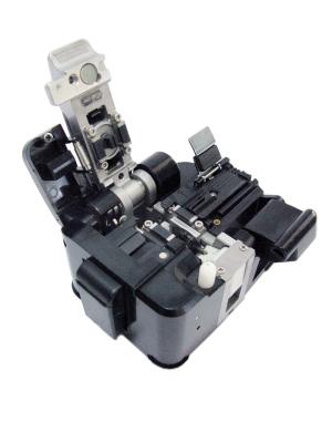

Процесс скалывания происходит в один проход. Скалывание волокна происходит при помощи специального ножа из высокопрочной стали. Нож может проворачиваться по кругу и фиксироваться в 24 различных положениях. Таким образом, ресурс лезвия составляет  48 000 сколов. После окончания срока службы ножа, его можно заменить на новый.

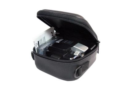

Комплектация и состояние:
  • скалыватель Fitel S326;
  • контейнер для сбора остатков сколотого волокна (стандартный);
  • контейнер для сбора остатков сколотого волокна (увеличенный);

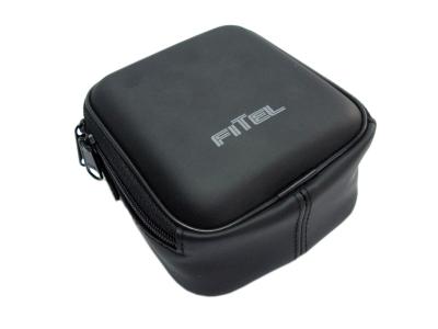

  • чехол для переноски и хранения;
  • инструкция.
  • внешний вид: хорошо;
  • положение ножа: 02;
  • полная чистка и регламент.

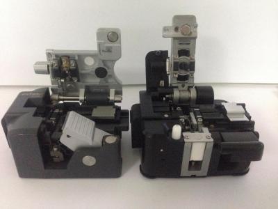

присматриваюсь к этой штуке, но не могу понять, в чем его прогресс по отношению к прошлой модели, которая S325
Как такового прогресса нет.
Процесс скола идентичен 325му, вплоть до количества движений.
Основные отличия, это материал не движущихся частей. В S325 они выполнены из сплава, а в S326ом из высокопрочного пластика, в связи с этим небольшие изменения в весе (см табл.)
                            S325                      S326
Габариты:      50 × 87 × 66           55 × 84 × 71
Вес:                  330 грамм             250 грамм
Ну и немного переделали верхнюю часть наковальни.
