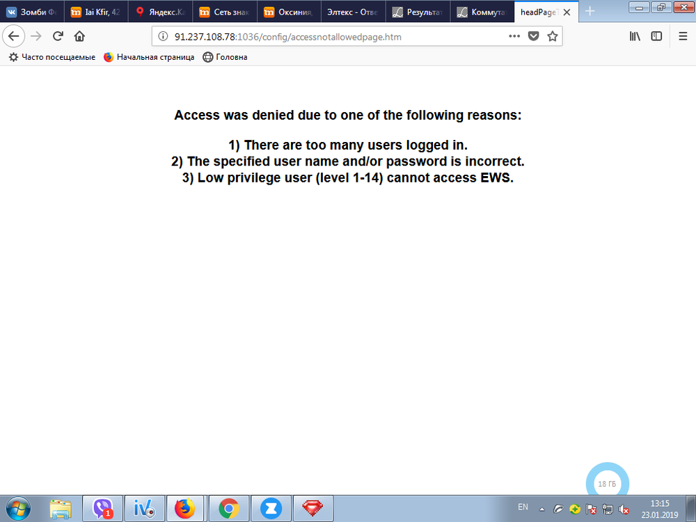

удаленный мониторинг питания через вэб на 1124 ??? когда это они такое запилили ? может вы имеете в виду телнет ?
а если и вэб, не смущает, что на морду может зайти только админ ????

сделайте отдельную учётку для тех.поддержки или мониторьте по snmp.

Локальная ограниченная учётка будет работать только при доступе через telnet\ssh но для мониторинга питания и портов этого достаточно. Возможно сделать авторизацию на коммутатор через RADIUS. У кого так сделано, подскажите есть ли при таком способе возможность ограниченной учётки с доступом через web ?
Через вебку только локальные учётки. В любом случае, telnet/ssh рулит.
