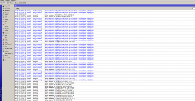

AndriyLL 0 Опубликовано: 2017-02-01 07:34:41 Share Опубликовано: 2017-02-01 07:34:41 (изменено) Доброго дня. Надіюсь на допомогу бо ще з таким не зтикався а мозок виїдає вже більше місяця Мережеа біля 100 компів, роутер MikroTik RB2011UiAS-RM по корпусах стоять свічі TL-SL5428E (4 штуки) зєднано все оптикою В деяких кабінетах є декілька мильниць, також за через недостатнє фінансування ще використовуються укртелекомовські модеми але працюють як вайфай свічі (виключено DHCP і все що можна крім віфі) Все працює відмінно але... періодично і чомусь з ранку на хвилин 10 вилазить така хрінь відповідно пропадає інет і зв'язок з іншими відділеннями що в іншому кінці міста Як вичислити де це зло і на якому порту. Свіч як я розумію віміє це робити але я не знаю як це налаштовувати , ніколи з таким не зтикався Всю мережу перевірив , фізично ні в мильницю ні в укртелекомовський кабель пор-в-порт не втикнутий , значить щось десь глючить , тільки не уявляю як виявити Изменено 2017-02-01 07:35:46 пользователем AndriyLL Ссылка на сообщение Поделиться на других сайтах
muff 118 Опубликовано: 2017-02-01 07:43:10 Share Опубликовано: 2017-02-01 07:43:10 Статистику по SNMP знімаєте з комутаторів? Наприклад з допомогою Cacti. Відмалюйте графіки Non-Unicast Packets. Можливо знайдете в цей час "стрибок" активності на портах. Ссылка на сообщение Поделиться на других сайтах

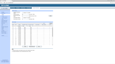

sanyadnepr 305 Опубликовано: 2017-02-01 08:25:04 Share Опубликовано: 2017-02-01 08:25:04 Свіч як я розумію віміє це робити але я не знаю як це налаштовувати , ніколи з таким не зтикався Включить детект колец для начала. Ссылка на сообщение Поделиться на других сайтах
khatgit 24 Опубликовано: 2017-02-01 09:03:30 Share Опубликовано: 2017-02-01 09:03:30 (изменено) Включить детект колец для начала. И логирование, а потом в логах глянуть для какого из портов сработало. Может быть много из-за чего. Изменено 2017-02-01 09:06:24 пользователем khatgit Ссылка на сообщение Поделиться на других сайтах

AndriyLL 0 Опубликовано: 2017-02-01 13:38:46 Автор Share Опубликовано: 2017-02-01 13:38:46 Роутер MikroTik RB2011UiAS-RM Переналаштував свіч . буду надіятись що зарубається той порт де петля Ссылка на сообщение Поделиться на других сайтах

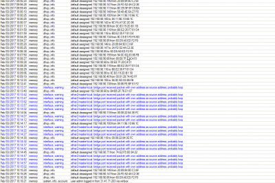

OriNet 5 Опубликовано: 2017-02-01 20:59:33 Share Опубликовано: 2017-02-01 20:59:33 Проверьте настройки на модемах, возможно в сети работает левый DHCP сервер. Буквально недавно столкнулся с похожей ситуацией - оказалось, слетели настройки на роутере и включился лишний DHCP, который был на нем отключен, а Микротик начал ругаться на петли. Ссылка на сообщение Поделиться на других сайтах
user50 15 Опубликовано: 2017-02-01 21:08:07 Share Опубликовано: 2017-02-01 21:08:07 (изменено) Роутер MikroTik RB2011UiAS-RM Переналаштував свіч . буду надіятись що зарубається той порт де петля loop.jpg ви на правильному шляху. по лівих дхцп-серверах - питання всім), а в тепелінка є якийсь аналог делінковського DHCP Server Screening ? Изменено 2017-02-01 21:15:00 пользователем user50 Ссылка на сообщение Поделиться на других сайтах

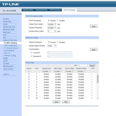

blackjack 250 Опубликовано: 2017-02-02 02:21:51 Share Опубликовано: 2017-02-02 02:21:51 Dhcp snooping дивіться чи є. Ссылка на сообщение Поделиться на других сайтах
AndriyLL 0 Опубликовано: 2017-02-02 21:16:18 Автор Share Опубликовано: 2017-02-02 21:16:18 (изменено) Підскажіть будь ласка як правильно налаштувати Які параметри виставити . Також як правильно налаштувати опшин 82 . Бо щось роблю не то . на мікротику показує якусь іфу там де стовпець agent circuit id та agent remote id . але щось не те . так хоч буде видно який мак на якому порту бо коли мережу будували бірки не всі почіпляли , а те що почіпляли могли помилитись , за всім не вслідиш. і сьогодні з ранку знов те ж саме . свічі налаштовані а нічого не блочиться , жах , певно прийдеться перебирати по кожному потрту може де помилки є Изменено 2017-02-03 16:08:12 пользователем AndriyLL Ссылка на сообщение Поделиться на других сайтах

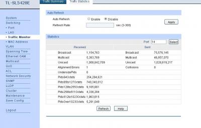

AndriyLL 0 Опубликовано: 2017-02-04 11:01:50 Автор Share Опубликовано: 2017-02-04 11:01:50 Сьогодні пощастило , знайшов. Пропало не на 10 хв а як раз встиг добігти і враховуючи вихідний день активних портів було тільки 5 вгадав з першого разу. От тільки як налаштувати щоб при подібній проблеми блочивсь порт а не лягала мережа не знаю Ось статистика по тому порту Ссылка на сообщение Поделиться на других сайтах
