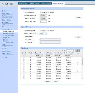

Ніколи не приходилось таке налаштовувати, гугл щось нічого не допоміг, надіюсь тут більш досвідчені допоможуть
Мережа так як нашкрябав на кртинці
Коли вмикаю на свічу 2 або 3 або 4.  option 82  то на мікротику post-21032-0-61394700-1486156051_thumb.png  в стовпці - agent circuit id номер порта показує правда в не дуже зручній формі ))) а в стовпці - agent remote id показує тільки мак свіча №1 а не мак того свіча в який втикнутий абон
Підскажіть будь ласка як правильно налаштувати option 82  чи потрібно щось вписати в поля - circuit id та - remote id і в якому форматі воно пишеться.
В полі Existed Option 82 field: що вибирати ? post-21032-0-14541500-1486156671_thumb.jpg
Також чи можна так що б на мікротику номер порта відображався в десятичній системі а не в шістнацетиричні ?
