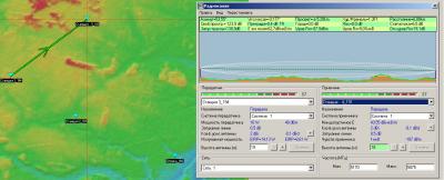

Для понимая теоретической возможности проверил условия прямой видимости в программе Radio Mobile и на сайте https://airlink.ubnt.com/
Результаты в приложении.
Я так понял, что дать интернет с точки "Оптика" можно только на станцию 2. А с нее уже на станцию 3 и дальше на станцию 4.

Вообще для начала, просчитайте точные профили линков  на Radiomobile.  У вас похоже на первом линке могут быть проблемы.  Airlink ubnt слишком примитивный, нужны точные расчеты.

Профили линков из Radiomobile приложил...

Поставил мощность 0,1 Вт, и усиление антенн 25 dBi, проверил высоты установки антенн.
Пересчитал все линки.
С виду все стало очень хорошо :)
Этому можно верить?
Если да, то в точке 1 можно установить антенну с углом в 30 градусов и не морочиться с репитерами?

Линки 1-4, 2-4, 1-3 в жестком NeaLOS , так что сигнал на  всех  этих линках менее -85 Дбм ( смотрите цифру Rx) , работать ничего не будет.
Вам нужна реализация схемы 1-2-3-4  ( то что вы задумали с самого начала) и на каждом пролете линк точка -точка, про репиторы - забудьте.
ubnt AC будет плохо работать, ubnt M5 лучше, но сквозной  50 Mbps скорости не будет, в лучшем случае получите около 20 Mbps ( из за потерь на каждом пролете) .
Ставьте на каждый пролет Cambium Force 200 ( $139 за шт)  c каналом шириной 20 МГц. Сквозная скорость будет порядка 70-80 Mbps.  Нужно будет больше, увеличьте ширину канала до 40 мгц, получите сквозную реальную скорость до 120-130Mbps.

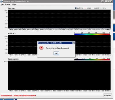

Вопрос - как заставить работать Spectrum Analyzer?
При подключении с любого компьютера с любой джавой выскакивает ошибка (на скриншоте)
Ну так просто нет связи явовского апплета с устройством. Откройте обычным текстовым редактором файл, который скачали с устройства, там увидите IP устройства и порт по которому ява пробует подключиться. Можете проверить со своего ПК доступность адреса и порта (nmap -p XXX <IP> под линуксом). Ну а дальше проверяйте свою сеть почему на том IP нет связи по указанному порту.
В настройках безопасности явы в исключения добавьте этот адрес
