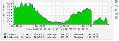

Возникла интересная вещь на одном из брасов. Может кто посоветует, где копать, ибо свои админы не могут найти причину.
Стоит центральный биллинг на датацентре, Нодени+. Есть 3 браса в разных городах, дхцп. На одном из них (800абонов) наблюдается такая проблема. Происходит какая-то неполная авторизация абонентов, при запросе на биллинге появляется активная сессия, но абон не получает айпи. Если по айпи в биллинге настроить роутер статикой - инет работает какое-то время. Это случается при перезагрузке сервера или просто не понятно от чего. Естественно трафик падает. Восстановление проходит за 3-4ч, потом все начинает быстренько подключаться. Можно было бы сказать, что много запросов, очередь - но на билинг идут обращения и на брасе появляется привязка мака к айпи, но до роутеров не доходят айпишники. В чем вопрос?
Вот пример сегодня.
РЭС отключил электроэнергию, не успели приехать. Сервер потух. Запустили и начались качели. Уже 2 часа прошло, а трафик дергается 100-200мб, звонки идут от абонентов, сессии поднимаются в  биллинге, но айпи роутеры и ПК не получают.
Відредаговано Ronhel
Вот пример сегодня.
А после того, как сервер запустился - как он себя ведет, не наблюдаются ли сами тормоза на нем ?
Нет, все норм. Кто получил Айпи - работает норм. Сервер тоже норм. :(
На данный момент улучшений нет, не раздаются айпи. Но по логам, на сервер с биллинга приходят айпи и он показывает привязки, что типа этот мак получил айпи. Но у клиентов ничего

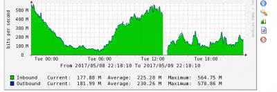

Друзья! Не закончились и сутки и вдруг опять "ни с того ни с сего" падение. Правда упало не полностью, с 700мб упало до 300мб и в течение получаса подтянулось до 500мб. Дома работал, попробовал ребутнул роутер - и все отпало. Ведем раскопки...
За хорошие мысли буду благодарен.
