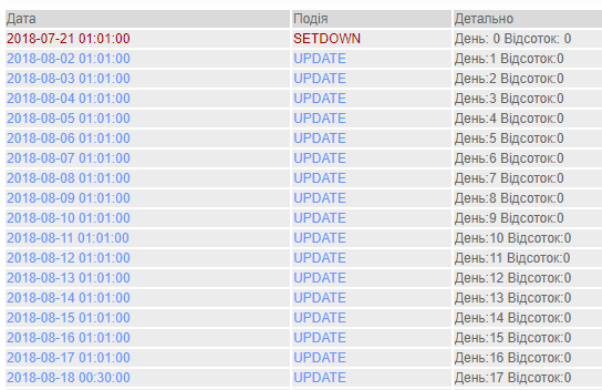

Чи можна це очистити у всіх абонентів зразу? image.thumb.png.94a0da854166e2cd106c336462e968ff.png

39 минут назад, antilock сказал:
так
