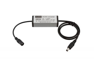

Так, в корпусі DC UPS 60W місця малувато для додаткового конвертора.
Зовнішній перетворювач такого вигляду, як на фото тільки на 48В 0,8А
Або платку як цей
