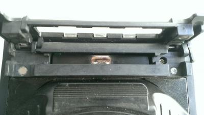

hrgamer 0 Опубликовано: 2017-07-19 18:56:59 Share Опубликовано: 2017-07-19 18:56:59 В пічці сварочного стала така пляма.. після цього в гільзі робить "бульку" не допікає Може хтось стикався щось підскаже? Заміну швиденько не знайду а сезон роботи кучя))) дякую Ссылка на сообщение Поделиться на других сайтах
prototip 286 Опубліковано: 2017-07-19 19:07:11 Share Опубліковано: 2017-07-19 19:07:11 Подсказать сколько будет стоить замена термоэлемента печи ? У самого доброго ремонтника 50 уе термоэлемент + 50 уе работа . Дефакто на профильных конторах быстро - 200 уе . Ссылка на сообщение Поделиться на других сайтах

horror 23 Опубліковано: 2017-07-20 13:06:23 Share Опубліковано: 2017-07-20 13:06:23 была аналогичная проблема то печёт то не печет, в итоге починили каким образом принесли на рынок и мужичек который тенами занимается можно сказать за бутылку пива сделал. проблема какая то то ерундовая Ссылка на сообщение Поделиться на других сайтах
prototip 286 Опубліковано: 2017-07-20 14:49:13 Share Опубліковано: 2017-07-20 14:49:13 В 20.07.2017 в 07:21, torgovets_doveriem сказав: Объясните мне логику. Купить серый аппарат, сэкономить 100, ну 200у.е. при этом отказаться от 3года гарантии официала. теперь сетовать ,что официальный сервис берет за серый аппарат дорого... и при первой же поломке вся экономия: как корова языком слизала.. По сути: если это официальный сварочник (а вдруг ) - то диагностика + печка + замена печки = 0у.е если нет, то диагностика + печка + замена печки = около 60у.е Единственный официальный сервис по ДВП в Украине - компания ДЕПС. Она же и эксклюзивный дистрибьютор. Контакты на сайте, ну или пишите в личку.. познакомлю с сервисным центом. У вас разыгралась фантазия не по детски . Сплю я и вижу как они начали по гаранти менять печку на которой явно видно прогар с наружной стороны . Даю 99,9% что вы на руки получите акт мол не гарантийный это ремонт . Вы попробуйте отремонтировать сварочник по гарантии даже если нет визуальных следов повреждений , как правило это все долго и нудно , а работать нужно сейчас и еще вчера . Ссылка на сообщение Поделиться на других сайтах

Brainmurder 0 Опубліковано: 2017-08-07 21:33:58 Share Опубліковано: 2017-08-07 21:33:58 Здраствуйте. Если она совсем не работает и нет гарантии-то вполне можно и самому там разобраться. Снимается печка отдельно(2 маленьких болтика под зажимами), К ней будет идти 6-pin шлейф(3красных провода(+) и 3 чёрных(-)) который так же легко отсоединяется. Снизу печки будут ещё 4 болтика по бокам, которыми крепится низ печки с платой и термоэлементом к внешнему корпусу. Два болта поболее-держат саму плату. К плате припаян только разьём под шлейф и термоэлемент. При наличии мультиметра, паяльника, ровных рук и смекалки-можно вполне неплохой аналог сделать. Ссылка на сообщение Поделиться на других сайтах
