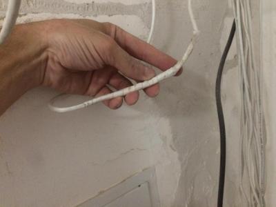

Пройдитесь по своему медному линку, посмотрите или он целиком в ТКД провайдера заходит, или через переходные патч панели? Если Ваш линк заходит в маленький ящичек, значит он в любом случае там еще соединён. Провайдеры сейчас довольно часто стали ставить один коммутатор на 3 подъезда. При этом в соседних оставляют переходной ящик,в который затягивают несколько линков, где происходит соединение с абонентским. Возможно в этом месте что-то не так.
Да, похоже вы правы, проблема с кабелями!
Я же расположил микротик не непосредственно возле входа кабеля провайдера, а закоммутировал кабель провайдера на одну из внутренних розеток, разведенных по помещению, и воткнулся микротиком в эту розетку.
Так вот если перенести микротик непосредственно к кабелю провайдера, и воткнуться там, то вроде все нормально! Есть 500 мб/с!!
Но почему тогда если я компом меряю, то все нормально, даже если я втыкаюсь в эту внутреннюю розетку в помещении?
Провайдер же именно этим аргументирует, что с его стороны все ок. Мол, если компом меряешь, скорость хорошая, разбирайтесь с микротиком.

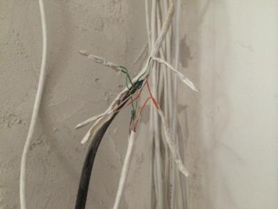

ОСОБИННО ОТАКИ ПАЧЧИ ПРЫМИНЯЮЦЦЯ
ЦЭ У ВОЛИ :lol:
НО ЙИХ И ДРУГИ ПРЫМИНЯЮТЬ
ТЫ СЛУХАЙ НЫ ПРОВАЙДЫРА А ЧИТАЙ ТО ШО Я ТОБИ НАПЫСАВ
А У ТЭБЭ ТАМ ЩЭ И РИЗЕТКЫ У ПОМИЩЕНИИ :lol:
ЩЯС ЩЭ ДОБАЛАКАЕЦЦЯ ШО РАСКАЖЭ ПРО ПАЧЧИ ТАКИ ЯК Я НА КАРТЫНКАХ ВЫЛОЖЫВ :lol:
ПИЗДЕЦ ЧУВАК - ТЫ ЖЖОШ
