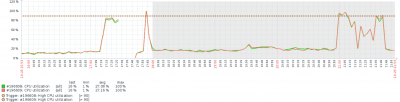

Border + NAT. Периодически высокая загрузка CPU.

Спасибо всем за подсказки, как говорится век живи век учись!
Сделал
echo performance > /sys/devices/system/cpu/cpu0/cpufreq/scaling_governor
echo performance > /sys/devices/system/cpu/cpu1/cpufreq/scaling_governor

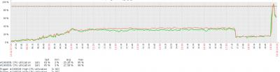

Нагрузка упала на 20%. Стоял режим powersaving. Сделал еще некоторые рекомендации с мануала на первой странице.
Потом вылез баг о котором я говорил, но теперь машинка доступна, лагает но доступна. perf-top показывает

Еще раз спасибо за помощь.
UPD: и вот спустя 55 мин. его попустило.

Установил я в груб.
 processor.max_cstate=1 intel_idle.max_cstate=0
Перезагрузился и в биосе отключил c-state_ы, установил max-perfomance на память.
Потом увеличил в 25-раз conntrack относительно default. Получилось.
net.netfilter.nf_conntrack_buckets = 409600
net.netfilter.nf_conntrack_count = 765844
net.netfilter.nf_conntrack_max = 1638400
net.nf_conntrack_max = 1638400
Моментально вылез в топы cpu  nf_conntrack_tuple_taken но быстро в теч 5 мин. попустило сервак. Видимо из-за уменьшенной таблицы conntrack.
Наблюдаю и параллельно думаю о новом проце. Что посоветуете на LGA1151 в моем случае?
