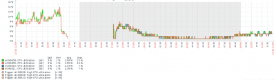

Border + NAT. Периодически высокая загрузка CPU.

Вчера купил новый проц из того что было по месту и поставил. Надеюсь это решит проблему.

Чего боялся то и произошло. nf_conntrack_tuple_taken снова вылез в 100% загрузки нового проца. На брасе все окей никаких аномалий не видно.
Даже не знаю уже что и думать. Может ядро обновить/откатить?
Все оказалось гораздо проще.
Сравнив показания conntrack -C на бордере и брасе, разница была огромна примерно 300 000/30 000 соответственно в тот момент, я понял что нужно искать проблему где-то в транзите.
Т.к. фаервол был не дописан, ограничив на бордере FORWARD исключительно клиентам, сразу же количество conntrack -C выровнялось. Вот уже 3-ий день все тихо.
