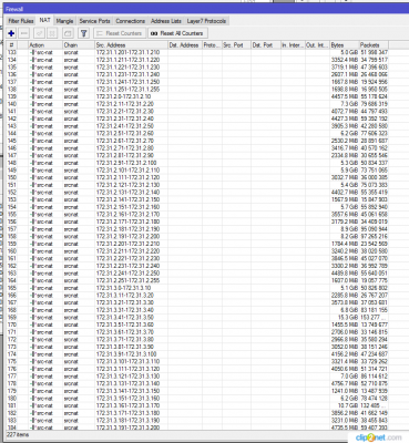

  В 23.10.2017 в 11:20, DemonidZe сказав:
или натить в пул может хотели ?
самый простой и рабочий вариант
но лучше не в пул, а каждое правило под каждый ип
главное в условиях укажите кого куда

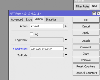

На Микротике NAT Pool M серых на N белых делается с помощью action "same" с указанием диапазона типа белых адресов nat to: "х.х.х.х-у.у.у.у" либо сети с маской (например, х.х.х.х/24), если блок белых адресов укладывается в эту подсеть.
Ставится галочка "not by dst"
Желаемый результат гарантирую.

посмотрел -- там не "nat to", а "To Addresses:"
выше подсказали, но для более понятного ответа
chain=srcnat action=src-nat to-addresses=1.1.1.13 src-address=192.168.0.101-192.168.0.110

так не будет то, что нужно
беру свой кусок конфига:
/ip firewall address-list
add address=10.0.96.0/19 list=grey_pool
add address=***.***.***.***/28 list=service
add address=***.***.***.***/25 list=service
/ip firewall nat
add action=same chain=srcnat comment="NAT Pool ***.***.***.1-***.***.***.254" dst-address-list=!service same-not-by-dst=yes src-address-list=grey_pool to-addresses=***.***.***.1-***.***.***.254

как раз то что нужно, просто и все работает

У каждого свои задачи и свои вкусы, как он это хочет видеть.
Мне больше по душе 1 строка в закладке NAT, чем мелкая дрочь из сотни строк.
Кому-то нравится по-другому.
Мне надо огромное количество серых адресов занатить в /24 и не думать о ручных балансировках, кто через какой адрес ходит -- оно всё делает за меня само.
И не бояться, что у кого-то при посещении одного и того же ресурса вдруг сменится внешний ай-пи и будут глюки -- эта строка сама всё сама учитывает, и у всех геймеров, видеоманов и т.д. всё работает.
Мне не надо контролировать мелкие подсети, чтоб натились в определённый адрес.
Динамических пулов для выдачи на интерфейс абонента нет -- есть привязка серого адреса к абоненту. Если кого-то надо потом найти -- для этого всё собирается через netflow и потом можно посмотреть, кто, куда и когда ходил.
У кого-то другие задачи и вкусы -- делайте по-своему.
ТЧК.
