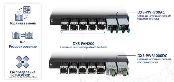

  • сменные источники питания DXS-PWR1000DC и DXS-PWR700AC,
  • сменный модуль вентиляции DXS-FAN200,

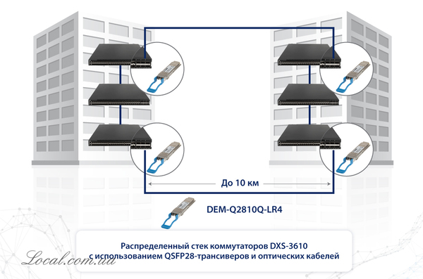

  • трансиверы 100G QSFP28 DEM-Q2810Q-LR4 и DEM-Q2801Q-SR4.

DXS-PWR700AC DXS-PWR1000DC
Источник питания переменного тока со встроенным вентиляторомИсточник питания постоянного тока со встроенным вентилятором
Направление воздушного потока вентилятора: front-to-backНаправление воздушного потока вентилятора: front-to-back
Выходная мощность: 770 ВтВыходная мощность: 1100 Вт
Замена источников питания DXS-PWR700AC и DXS-PWR1000DC в коммутаторах DXS-3610 производится в «горячем режиме» без отключения устройств от электросети. Источники питания поддерживают функцию перераспределения нагрузки и функцию резервирования 1+1.
DXS-FAN200
Модуль вентиляции
Направление воздушного потока: front-to-back
Коммутаторы DXS-3610 оснащены слотами для установки 5 вентиляторов DXS-FAN200 и поддерживают резервирование системы охлаждения по схеме 4+1. При выходе из строя одного из вентиляторов скорость вращения остальных увеличивается автоматически. Замена вентиляторов выполняется в «горячем режиме».
DEM-Q2810Q-LR4DEM-Q2801Q-SR4
Трансивер QSFP28 для одномодового оптического кабеляТрансивер QSFP28 для многомодового оптического кабеля
Скорость передачи данных: до 100 Гбит/сСкорость передачи данных: до 100 Гбит/с
1 порт 100GBase-LR41 порт 100GBase-SR4
Тип разъема: дуплексный LCТип разъема: MPO
Дальность передачи данных: до 10 кмДальность передачи данных: до 100 м
Трансиверы DEM-Q2810Q-LR4 и DEM-Q2801Q-SR4 предназначены для работы в датацентрах и сетях 100G Ethernet. Они позволяют осуществлять высококачественную передачу данных на ультра скоростях между коммутаторами, расположенными в одном здании или разных зданиях, на расстояние до 10 км. Замена трансиверов выполняется в «горячем режиме».
