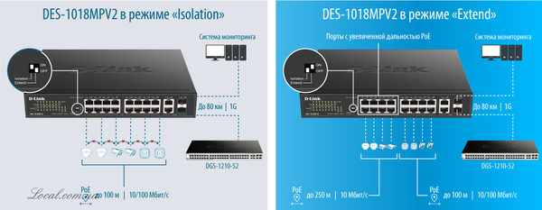

Основные характеристики DES-1018MPV2:
  • 16 портов 10/100Base-TX с поддержкой стандартов IEEE 802.3af/802.3at PoE;
  • 2 uplink-комбо-порта 100/1000Base-T/SFP для подключения к магистрали сети или серверу видеонаблюдения;
  • общий PoE-бюджет коммутатора 247 Вт c подачей питания на один порт до 30 Вт;
  • два DIP-переключателя для выбора между тремя режимами работы: режимом Standard, режимом Isolation для разграничения трафика сетевых клиентов аналогично VLAN и режимом Extend для увеличения расстояния передачи данных / питания до 250 м на первых 8 портах;
  • установка в 19” стойку (крепления входят в комплект поставки).

  • DIP-переключатель для выбора между двумя режимами работы: режимом Standard с возможностью приоритизации трафика на первых двух портах и комплексным режимом Extend & Isolate для разграничения трафика сетевых клиентов аналогично VLAN и увеличения расстояния передачи данных / питания до 250 м на первых 4 портах.
