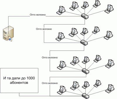

например сеть по стандарту Fast Ethernet 100Base-FX пишут что в ней можно подключить до 1000 пользователей.

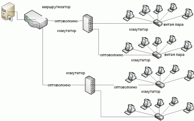

вот тут мне и непонятно как? это на один оптоволокнистый кабель все пользователи как на рис1 post-14949-1265220838,6771_thumb.gif или

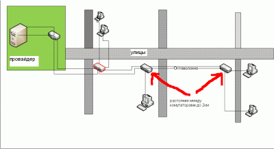

Гирляндой не очень хорошо делать полосу.
Какая длина улица, сколько приблизительно домов?

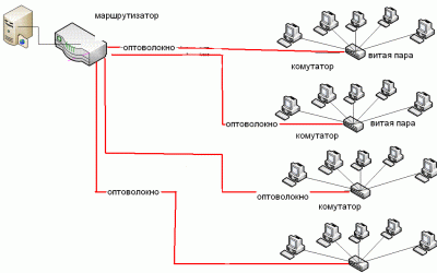

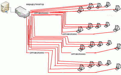

Как мне кажется лучше всего вешать на столбах ящики и уже оттуда затягивать к клиенту ФТП. К каждому ящику затягивать 2-4 жилы с одной точки, где стоит вся коммутация.
Ну или тяни к каждому дому оптику, желательно также с одной точки и уже не посредственно у дома разваривать отвод жилы к клиенту.
Вечерком скину пару фоток с коммутационной точки.

При этом если действительно тянуть от места расположения коммутационного оборудования к каждому клиенту это очень круто! почему мне и интересно можно ли на один провод посадить хотя бы сотню пользователей примерно так[ attachment=1317:Безымянный3.GIF]

был бы рад зарисовкам в которых отображалось структурная схемам начиная от входящего канала интернет и заканчивая пользователями. с указанными предельно допустимыми размерами от хабов, коммутаторов, тюнеров и тому подомным.
ориентируясь но оптоволокно и витую пару.

3. Из центра пустить логической звездой по районам волокно, старайся выбрать разные маршруты, что бы в случае аварии не пришлось варить все.
4. Т.к. частный сектор, то я считаю что стоит раз в 700-900 метров делать оптический узел в нем л2 свитч, на каждый сегмент мыльниц влан, патч панель в которой разварена оптика(выводить одно волокно на езернет, а второе выводить каждую сторону одно и того же волокна на каждом узле( в будущем поставите туда делитель и приемник на КТВ, будет кабельное)), подключить все это дела в райэнерго по фикс. потреблению, поставить UPS и питание от микроватта на ветки мыльниц.
5. На доступ в каждую сторону от оптического узла по 3-4 узла доступа. Мыльницы с port-based vlan в ящике типа БК-400, питание микроватт с опт. узла. Кабель использовать только для наружных работ(черный с тросом) и только медь.
Мне видится что это самый дешевый способ для частного сектора, при условии что надо получить хоть какое то качество."
