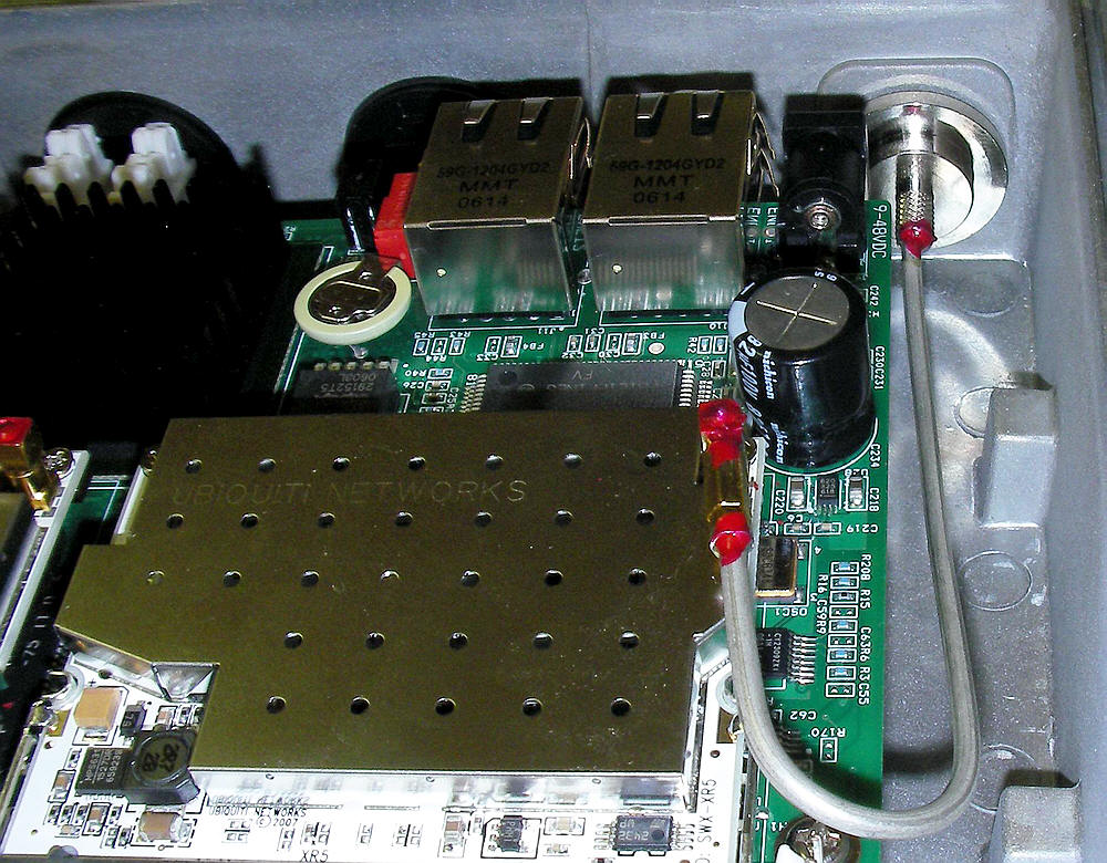

Хех...Сразу видно профессиональное исполнение...Скажите пожалста, а это коаксиал в трубках экранирован или трубки пустотелые в роли волновода?
Опубліковано:
Кто знает где купить в Украине подобное?
http://www.mikrotikbox.com/index.php?p=sklep&id=207&produkt=34425
или что-то в этом роде.
Ну не красиво когда плата лежит тупо на полочке в шкафу, когда есть рейки для 19".
Красиво!
Но увы бестолково..
Наступаем на теже грабли, более одной радиокарточки в одном корпусе а там их насколько я подсчитал 6!!! штук.
Если этот габаритно весовой макет работает это чудо:blink:
Для того, чтоб оно работало, нужно использовать иные карты и иные пигтейлы.
например вот такое решение будет работать:P
http://www.imc.org.ua/articles/lab/photos/010.jpg
или вот такие.
http://www.imc.org.ua/articles/lab/photos/xr52.jpg
Карточки таки то же нужно экранировать с отводом от средней точки земли.
И вот тогда!:)
Я уж молчу за температурный режим внутри сего девайса.
Никто не смотрел выходные параметры радиокарты когда она этак нагревается градусов так под 50-60 :-)
П.С. Не помню где но как то встречал в инете магазин который занимается выпуском именно юнитовых корпусов но без всяких там прорезей. Кажется один юнит корпуса стоит 30 у.е.
Корпуса делались под какую то звуковую технику.
первое.
Кстати как показали наши опыты, таки все пигтейлы "фонят".
оплетка к сожалению жиденькая.
А некоторые пигтейлы, черноо или серого цвета, для нас лично вообще осталось загадкой как оно может работать...
