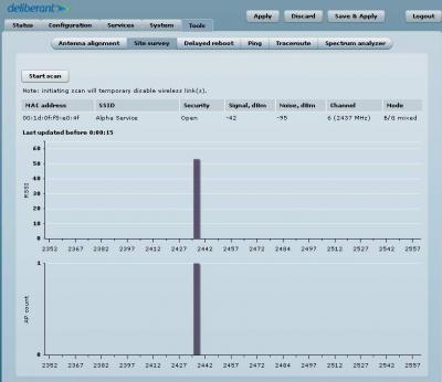

Все Deliberant серии APC устройства имеют встроенный анализатор спектра. Это в режиме реального времени сканирования спектра инструмента, который обеспечивает графическое представление сигнала и отображает максимальный, средний и текущий сигнал (шум) уровнях. Это делает установку устройства очень простым и позволяет использовать спектр предварительного сканирования, чтобы избежать помех.

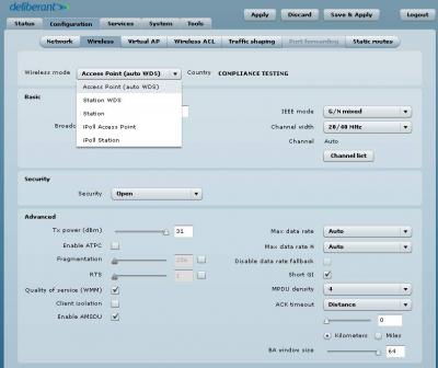

Запустил на столе и при входе в панельку сразу подгрузился флеш. Таки да, веб-морда полностью флешовская. Есть некоторые настройки, которы сначала были мне не знакомы пока не полез в мануалы. На столе 100ка фула поднялась с полоборота. Удивила светодиодная индикация при включении: лампочки сначала загоряются, а потом тухнут на сек 10-15, сначала подумал что брак, но потом девайс загрузился и всё засветилось так, как надо.
Завтра будет линк на 1.4км за которым сидит 80 человек. Проверим на что способен этот делибериант и результаты тестов постараюсь огласить. Понравилось, что есть полноценная поддержка вланов через веб с выбором интерфейсов + snmp.

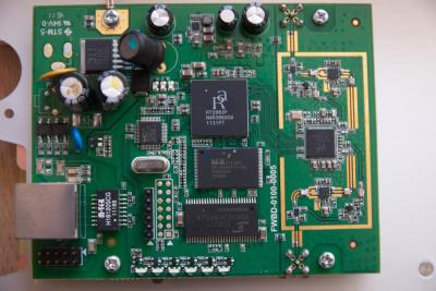

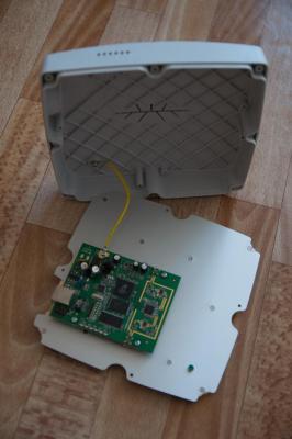

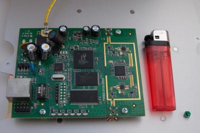

Конечно же не долго думая разобрал дабы посмотреть, что внутри. Долго глагоствовать не буду, прилагаю фотки.. Понравился проводок заземления - умно, за это плюсую. Сама плата как 2 визитные карточки, для сравнения приложил зажигалку...

IC+ это сетевуха, в Mikrotik RB тоже подобное ставят, так что нормально. Кондеры вправду говняные, 1-2 года на солнышке погреется и кирдык :) можно было бы и по лучше впаять...
