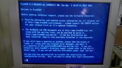

andreytt 3 Опубликовано: 2013-04-11 05:55:08 Share Опубликовано: 2013-04-11 05:55:08 Добрый день. помогите пожалуйста разобраться, а то сист.админ уже не знает куда бежать:-) Пропадал свет из-за этого сейчас не пускает даже с правами админа в билинговую сист. пишет ошибка код 110. кода захожу с сервера напрямую пишет вот такое как на фото. Билинговая система Nodeny 49, пока еще Базовая версия на 500 абонентов Очень большая просьба помогите кто знает у кого такое было уже. Спасибо наперед большое Ссылка на сообщение Поделиться на других сайтах

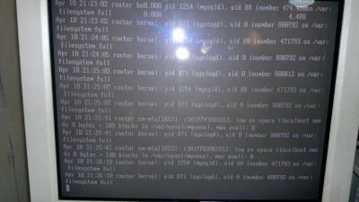

DarkSpider 36 Опубліковано: 2013-04-11 06:02:01 Share Опубліковано: 2013-04-11 06:02:01 Хм. Во фре не "шарю", но как мне кажется второй скрин явно намекает, что на устройстве кончилось место. Улыбнул 3-й скрин. Причем сразу двумя вещами. 1. 3 попытки отремонтировать базу (Ну да, вдруг передумает ) 2. Приклеенный пароль. А внешний айпишнек не дадите ? (Шутка). Ссылка на сообщение Поделиться на других сайтах
PBNM 0 Опубліковано: 2013-04-11 06:02:13 Share Опубліковано: 2013-04-11 06:02:13 На цей момент не працює сам mysql - треба подивитися в його логах , що саме заважає йому стартанути . Ссылка на сообщение Поделиться на других сайтах
Tux 24 Опубліковано: 2013-04-11 07:34:21 Share Опубліковано: 2013-04-11 07:34:21 На втором скрине у вас белым по черному написано что раздел /var полный! собственно скорее всего из-за этого не стартует мускуль Ссылка на сообщение Поделиться на других сайтах
_Maks_ 27 Опубліковано: 2013-04-11 07:46:19 Share Опубліковано: 2013-04-11 07:46:19 На втором скрине у вас белым по черному написано что раздел /var полный! собственно скорее всего из-за этого не стартует мускуль Так точно, проблема именно в этом. Ссылка на сообщение Поделиться на других сайтах
andreytt 3 Опубліковано: 2013-04-11 08:47:21 Автор Share Опубліковано: 2013-04-11 08:47:21 На втором скрине у вас белым по черному написано что раздел /var полный! собственно скорее всего из-за этого не стартует мускуль а как это исправить? подскажите пожалуйста На втором скрине у вас белым по черному написано что раздел /var полный! собственно скорее всего из-за этого не стартует мускуль Так точно, проблема именно в этом. а как это исправить? подскажите пожалуйста Ссылка на сообщение Поделиться на других сайтах
DarkSpider 36 Опубліковано: 2013-04-11 08:56:50 Share Опубліковано: 2013-04-11 08:56:50 (відредаговано) Освободите место на разделе /var/ Выберите вариант по вкусу: Удалите ненужные файлы, логи Расширьте раздел Поставьте дополнительный HDD, примонтируйте его как /var1/ , перенесите на него все файлы с /var старого, отмонтируйте старый /var, Примонтируйте /var1/ как /var , перезагрузите приложения(комп) Відредаговано 2013-04-11 08:57:12 DarkSpider Ссылка на сообщение Поделиться на других сайтах
