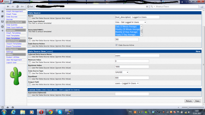

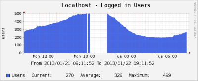

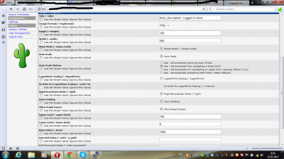

    Cacti не показывает logged users > 500
    спасибо обновил rrd все заработало.
  20. Добрый день, подскажите почему кактус перестает рисовать график logged user когда значение превышает 500 юзверей. Выполнял скрипт на серваке, значение передает нормально, но в графике пустота! Остальные графики при этом отображаются нормально. Turn Off Graph Debug Mode RRDTool Command: /usr/bin/rrdtool graph - \ --imgformat=PNG \ --start=-86400 \ --end=-300 \ --title='Localhost - Logged in Users' \ --rigid \ --base=1000 \ --height=120 \ --width=500 \ --alt-autoscale-max \ --lower-limit=0 \ --vertical-label='users' \ --slope-mode \ --font TITLE:12: \ --font AXIS:8: \ --font LEGEND:10: \ --font UNIT:8: \ DEF:a="/var/lib/cacti/rra/localhost_users_6.rrd":users:AVERAGE \ AREA:a#4668E4FF:"Users" \ GPRINT:a:LAST:"Current\:%8.0lf" \ GPRINT:a:AVERAGE:"Average\:%8.0lf" \ GPRINT:a:MAX:"Maximum\:%8.0lf\n" RRDTool Says: OK
