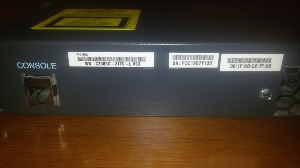

cisco Продам Cisco Catalyst 2960G 24 порта б/у
тема ответил в Wassabi пользователя Wassabi в Обладнання
Up Отдам за 5000грн
