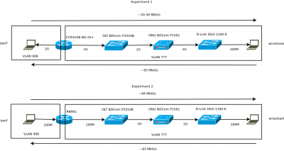

  7. Добрый день! Столкнулся со следующей проблемой. Проводил вот такие эксперименты: При использовании маршрутизатора Mikrotik RB951 как downstream так и upstream достигает уровня 94-95 Мбит/с. Но вот когда включаю Mikrotik CCR-1036-8G-2S+ скорость приема выше 24-25 Мбит/с не подымается(((( Стоит отметить, что без коммутатора D-Link скорость достигает 94 Мбит/с как на схеме с RB951. Магия! Еще нужно уточнить, с трафиком UDP проблем нет.... оба эксперимента показывают результат 95 Мбит/с. Также в wireshark (при тестировании CCR-1036-8G-2S+) появляется большое количество (порядка 40-50%) TCP Out-of-Order и TCP Duplicate Ack. Для тестирования я использовал iperf3 вот результаты: CCR1036-8G-2S+ (Mbit/s) 1 сессия --- 23(down) --- 93(up) 2 сессии -- 29(down) --- 93(up) 3 сессии -- 33(down) --- 94(up) 4 сессии -- 36(down) --- 94(up) 5 сессий -- 90(down) --- 94(up) 10 сессий - 90(down) --- 94(up) RB-951 (Mbit/s) 1 сессия --- 93(down) --- 93(up) 2 сессии -- 94(down) --- 94(up) 10 сессий -- 94(down) --- 94(up) Кто-то может подсказать в чем проблема? Может кто-то сталкивался с подобными чудесами? P.S. Версия прошивки BDCOM P3310B Software, Version 10.1.0B Build 29333 Версии прошивок маршрутизаторов последние на данный момент RouterOS 6.35.2. Оба маршрутизатора имеют дефолтные конфиги. Были добавлены только два VLAN-интерфейса с IP-адресами. В фаерволе правила отстутствуют.... Тип очередей на интерфейсах стоит по умолчанию (Interface Queues --- only-hardware-queue, где only-hardware-queue ---- Kind none).
