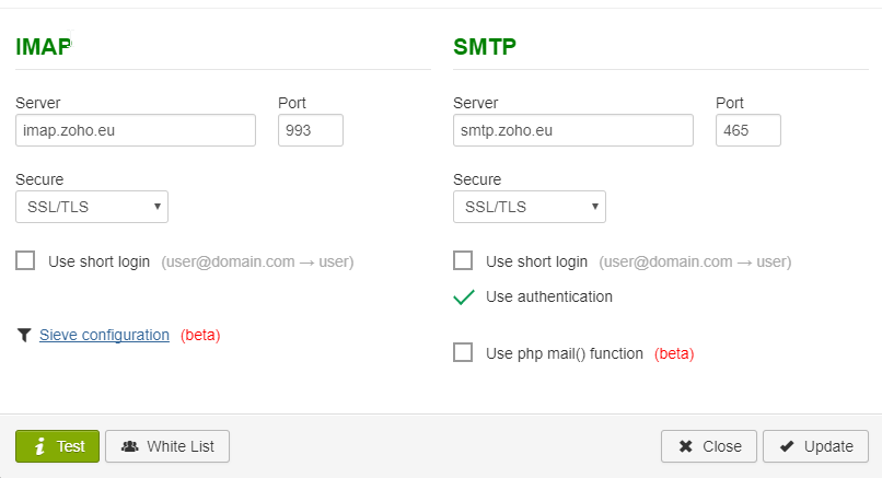

mixtery 123 Опубліковано: 2018-01-22 12:18:39 Share Опубліковано: 2018-01-22 12:18:39 (відредаговано) 2 часа назад, BlackVS сказал: Zoho - В бесплатной версии нет IMAP. Да откуда вы это берёте? Не первый человек уже. Что под спойлером, что по скрину = всё работает. Скрытый текст IMAP Incoming Server Name : imappro.zoho.eu Port : 993 Require SSL : Yes Username : you@yourdomain.com POP Incoming Server Name : poppro.zoho.eu Port : 995 Require SSL : Yes Username : you@yourdomain.com Outgoing / SMTP Outgoing Server Name: smtp.zoho.eu Port : 465 with SSL or 587 with TLS Require Authentication: Yes Відредаговано 2018-01-22 12:20:55 mixtery screen update Ссылка на сообщение Поделиться на других сайтах

BlackVS 35 Опубліковано: 2018-01-22 15:23:00 Share Опубліковано: 2018-01-22 15:23:00 3 hours ago, mixtery said: Да откуда вы это берёте? Не первый человек уже. Что под спойлером, что по скрину = всё работает. См.аттач - zoho.eu, вчера зарегистрировался, план Free. Ссылка на сообщение Поделиться на других сайтах

mixtery 123 Опубліковано: 2018-01-22 19:38:22 Share Опубліковано: 2018-01-22 19:38:22 4 часа назад, BlackVS сказал: См.аттач - zoho.eu, вчера зарегистрировался, план Free. Вы явно делаете что-то не так. Так же фришный план Ссылка на сообщение Поделиться на других сайтах
BlackVS 35 Опубліковано: 2018-01-23 05:39:47 Share Опубліковано: 2018-01-23 05:39:47 А что ж там делать - зарегистрировался, зашел, выбрал план, добавил домен и пользователя. Может связано с тем, что Вы раньше регистрировались, либо как-то по домену-региону определят. хз %) Ага, так и есть: https://help.zoho.com/portal/community/topic/available-exclusively-with-the-paid-plans-imap-an-pop Existing free users are unaffected and can continue to use POP/IMAP. This change only applies to new users. .. Hello, We, as a company, have always been focussed on customer satisfaction and enabling budding businesses to run their business with our cloud software, rather than on our profits. Our generous free and ad-free email hosting plan is a testament towards keeping the spirit of customer happiness at the forefront and we are certain to continue offering this free email hosting plan forever. However, as our service has grown massively in terms of user base and patronage, we have taken a few measures to improve the quality of our service and support. So rather than reducing the number of mailboxes or storage in the free plan, we have restricted IMAP/POP access, Email Forwarding and Active Sync, which will be available only in the paid plans. This means users in the free plan will be restricted to managing email through the seamless ad-free experience of our webmail, which is feature packed for power use and in no way inferior to external email clients. We hope it is fair to expect patronage for our webmail in lieu of the free and 100% ad-free email experience. And, we sincerely hope that you continue to enjoy Zoho Mail and its services to the best of its capabilities. PS: This change will be applicable only for recently signed up accounts. И походу где-то с месяц назад случилось %) Ссылка на сообщение Поделиться на других сайтах
