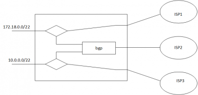

Добрый день!
Имеется mikrotik ССR 1036, заведено 3 провайдера, один из которых (isp2) отдает по bgp n-ое количество префиксов.
Также есть 2 абонентские сети ( 172.18.0.0/22, 10.0.0.0/22).
Нужно чтоб первая сеть (172.18.0.0/22) ходила через isp2, если маршрут приходит по bgp, если же не приходит то уходила в isp1, и также со второй (10.0.0.0/22) - чтоб уходила в isp2, если маршрут приходит по bgp, если же не приходит то уходила в isp3.
Подскажите, пожалуйста, реализацию.

по бгп приходит около 90К префиксов. Сделать бы как-нибудь для isp1 и isp3 отдельные routes tables с дефолтом на каждого, но чтоб сначала смотрело в main таблицу на наличие маршрутов приходящих по бгп.
тут надо убрать шлюзы, промаркировать входящие пакеты до CCR по каждом провайдере,
UAIX загнать в таблицу "MAIN" а другие маршруты загнать по кожному провайдеру через "ip route rule"
Изменено пользователем SavPasha
