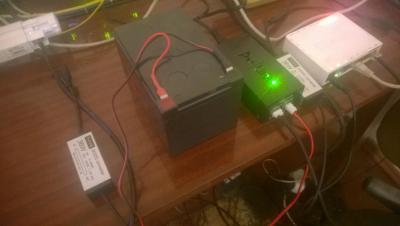

блок питания вот этот
Proline DC UPS 60W
заказывался вот тут: http://proline.biz.ua/ef6012c-dc-ups-60w
+ это блок питания с функцией ибп
при заказе с продавцом нужно оговорить вашу задачу и он подберет (или модернизирует блок питания как было в моем случае) необходимое оборудование.
преобразователь тоже у этого продавца заказывал
