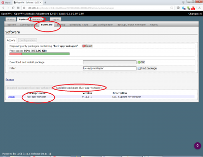

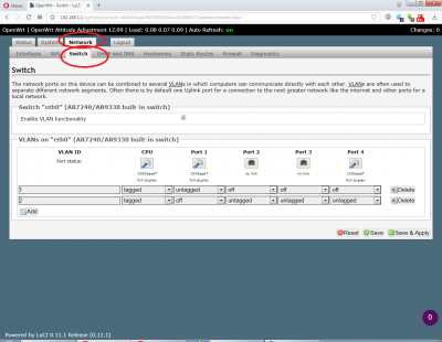

значит, ставите openwrt (как по мне, лучше версию 12.09 attitude adjustment -- она менее глючная)
затем переназначаете порт wan в lan4 (физически это порт lan1, но на морде роутера нумерация портов идет в обратную сторону)
дальше делаете так:

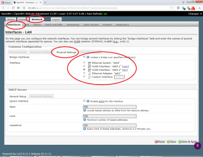

обратите внимание, что у меня на данном роутере вайфай отключен, поэтому на lan-интерфейсе галка "creates a bridge over specified interface(s)" не стоит и адаптер вайфай не отмечен
дальше идете в system --> software и там ставите пакет luci-app-wshaper
остальные зависимости подтянутся
дальше настраиваете шейпинг по вкусу
всё
upd: когда все это будете делать, сохраняя настройки на каждой странице, жмите Save, а не Save & Apply
