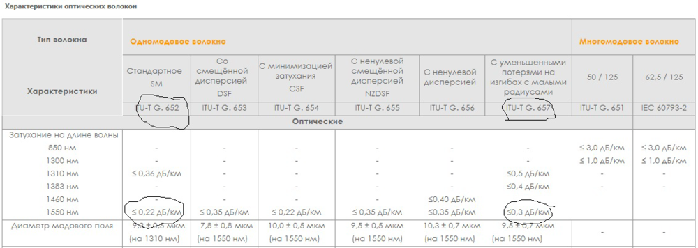

Парни, спасибо за инфо про стандарты кабеля.
вопрос такой.
вот взял первый попавшийся кусок, на нем маркировка, alphabox ooo-4c
в нете про него никуя не нашел
считаем что попался нонейм.
вопрос в том - каким его считать, 652 или 657, или может он даже на "G.001" не тянет ?
Expand

глянул характеристики одессакабель, и увидел, что у 657 на загибах меньше затухание, а на метраже больше...
а что за dBr ?
Відредаговано DAnEq
  В 14.02.2018 в 14:06, uacity сказав:
Очень легко определить...
Способ 1
Expand
это как ? что то не пойму. Это если просвечивать красной указкой ???

uacity имеет ввиду - если накрутить на карандаш волокно то 652 будет ярче светится чем 657 так как у 652 будут больше потери а значит больше излучения уйдет из волокна :) очень простой и действенный способ.

  В 14.02.2018 в 14:19, DAnEq сказав:
у нас на этом простите, половина работы построена :-) :-) :-)
это что же получается, в муфте 657 волокно светиться не будет ? а хотя бы на гильзе ?
Expand
Если на карандаш наматываете волокно и подаете с одной стороны красный свет, то на 657 волокне свет будет только на выходе, а на изгибах нет.., а на 652 равномерное свечение по изгибу (только диаметр карандаша маленький должен быть).
В муфте светится 657, на конце, на сварке...но не на изгибах...

ну по дому там где загибы понятно. я правильно понимаю, что весь ftth кабель тоненький это 657 ?
а в пробросах длинных, скажем до 10-ти км, использование 652 кабеля оправдано ?
пишут что одинаковое затухание километрическое на 1310 и 1550 и у 652 и у 657.
Если завтра заберу кусок кабеля то в субботу лабораторку сделаем :)
  В 14.02.2018 в 14:33, DAnEq сказав:
Expand
Да по канализации там особой разницы нет...там нет больших изгибов..а так как дешевле кабель с 652 волокнами то их и используют. А вот именно в многоквартирных домах использование кабеля на волокнах 657 это просто необходимость.
  В 14.02.2018 в 17:54, DAnEq сказав:
а есть данные о разнице по затуханию в муфтах ? посчитаем там радиус изгиба 2 дюйма
Expand
Наверно если вы видите свои муфты на 652 ов, то нужно править руки.

продавцы альфабокс кабеля ответили, что 657 может быть только ftth, а обычный самонесущий, с тросом и т.п. только 652. теперь осталось понять - это так у всех или только у них
  В 15.02.2018 в 10:03, DAnEq сказав:
Expand
На 657 волокне есть любой кабель. Просто зачем платить больше там где он не особо важен.
Відредаговано uacity
оно когда по столбам кидаешь несколько км и не важно наверное, но. через 10 лет на нем будет уже несколько муфт и тогда может быть существенно
