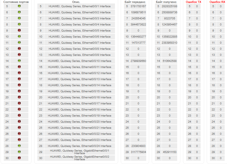

huawei s2326tp-ei snmp ubilling
не работает
настойки на хувее
snmp-agent
snmp-agent sys-info version v2c
snmp community read КОМЬЮНИТИ
snmp-agent community complexity-check disable
на убиллинге пишет что на запрос получен пустой ответ
но опрос с сервера на котором биллинг по snmpwalk дает информацию
Може підкажете мені чому стан портів в huawei s 2326tp-ei починаэться з 5-го. Шаблон Ubiling стандартний.
Відредаговано ppv
Тому, що вони описані від 5-го. Очевидно там в середині світча є якісь зміщення відносно OID-ів.
https://github.com/nightflyza/Ubilling/blob/master/config/snmptemplates/Huawei s2326tp
В ubilling перевіряв OID, вроді все добре.
Саме цікаве що в Zabbix щось схоже, ситуацію виправив коли зробив окремий шаблон з автовиявленням інтерфейсів.
Відредаговано ppv
  • 4 months later...
вы видите номера индексов, а не портов.
.1.3.6.1.2.1.2.2.1.2.   1 = STRING: InLoopBack0
.1.3.6.1.2.1.2.2.1.2.   2 = STRING: NULL0
.1.3.6.1.2.1.2.2.1.2.   6 = STRING: Ethernet0/0/1
для "перевода" из индекса в человеческий порт используется оид "SNMPv2-SMI::mib-2.17.1.4.1.2"
