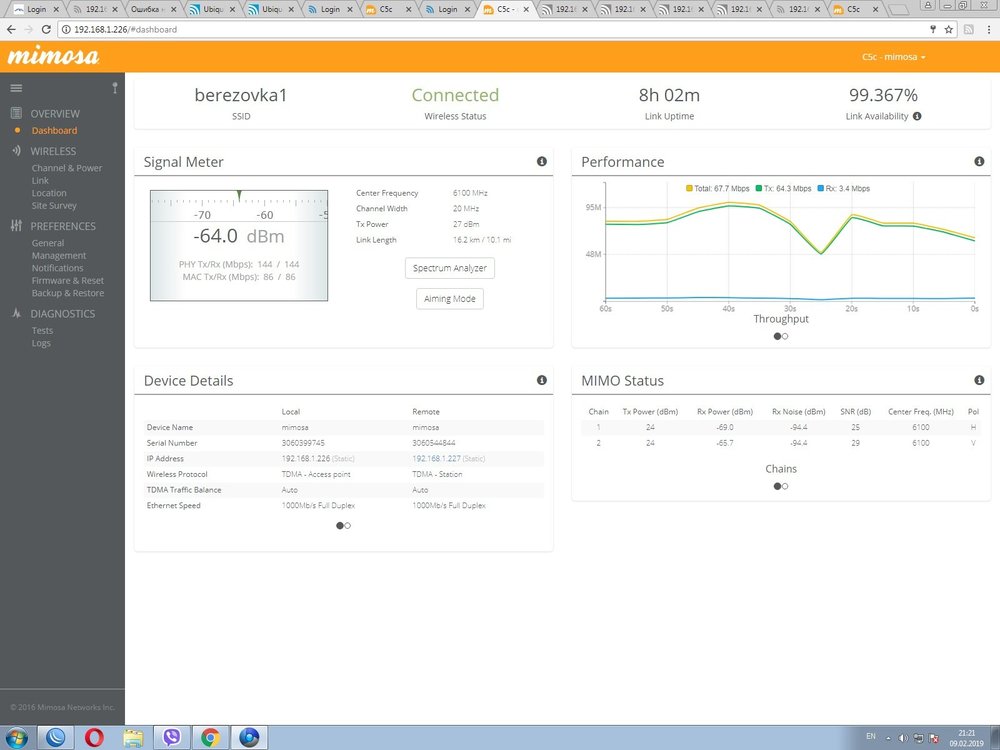

спустя 2 часа после того как перевел в 40 МГГц в 6100 начало штормить. я как раз был на выезде. напарник сказал что сигнал был -87, ну и завязки наверное были минимальные
почему в 9 утра -62, а в течении 2-х часов стало -87?
сейчас опять перевел в 5680, все работает

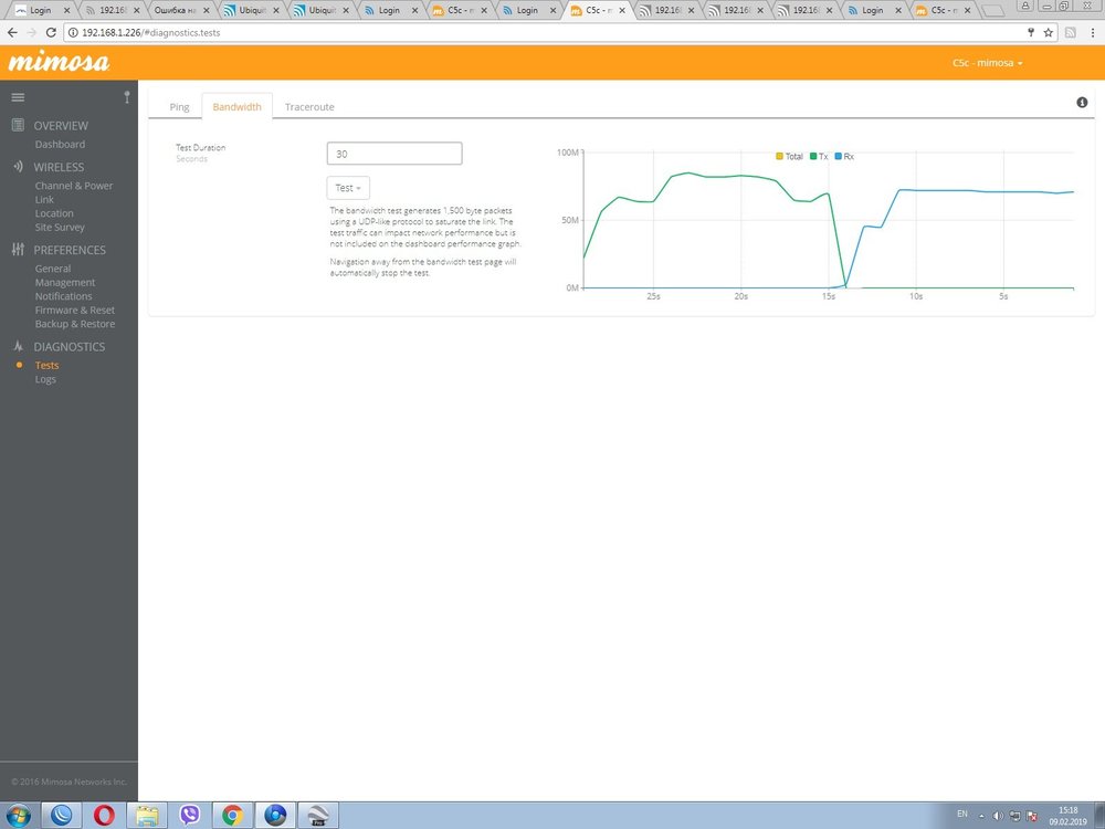

понаблюдал я за мимозами и заметил что частенько завязки проседают
вот внутренний тест когда все ок. (завязки 173/173)
а вот начинают завязки падать (87/173). и причем падает download. что для меня печально.
Turist, вы поиграйтесь еще и мощностью. У нас на одном из линков было что то подобное, что только не делали, модуляции стабильно не держались.  Попробовали уменьшить мощность и нашли точку, где наиболее стабильно стали держаться модуляции.   И ещё одно, замечено, что мимозы сбрасывают вниз о модуляциям в случае малой прокачки через линк.  Хотя это наблюдается не на всех линках.  Вот буквально только что зашел на один из линков (в 40 МГц), модуляции 300/300, нагрузил синтетикой, выровнялось 400/400.
2 часа назад, Turist сказал:

чуть поигрался
результаты:
первый скрин - абон запустил спидтест.нет
у него выдало 48/57
второй скрин - абон включил торент (3-5 мбайт)
третий скрин - поменял частоту, торент остался включен
четвертый скрин - еще  раз поменял частоту, торент включен
пятый скрин - выбрал наиболее удачную частоту, торент включен
34 минуты назад, Turist сказал:
шестой скрин - перешел в 40 МГГц, полная *опа, потом через 30 секунд абонентская  вообще отвалилась
